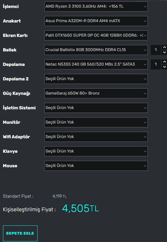

Tamam size 5.7K bütçeye monitör dahil bir sistem önerisi yapacağım.
Pollux 3AN - Bu sistemi aşağıdaki gibi özelleştirin 4.505 TL yapıyor ve bu AOC 24" 24G2U5/BK 75Hz 1ms IPS - 1.266 TL monitör ile alın.
Toplamda 5.771 TL yapıyor sistem + monitör. İleride 8 GB daha RAM eklemesi yaparsınız.

ugur.gozaydin' Alıntı:
https://hizliresim.com/xUp5In
https://hizliresim.com/VMBtWS
https://hizliresim.com/rX9831
rx580 gtx 1650 den kötüymüş bende yukarıdaki sistemi toplayacam.

Ekran kartının fiyatını abartıp monitörü markası bile belli olmayan bir ürün seçmişsiniz kesinlikle bu tarz bir sistem önermem. Ayrıca A320 anakartının Ryzen 3000 işlemcileri için BIOS güncellemesi ile gelip gelmediğini öğrenmeniz gerekiyor yoksa işlemciyi takarsınız sistem işlemciyi tanımaz öyle kalırsınız. O yüzden size hazır sistem önermiştim.
Toplama önerisi istiyorsanız aşağıdaki öneriyi yaparım size.
CPU : AMD Ryzen 3 3100 - 1.026 TL
MB : ASRock A320M-HDVR4 (Ryzen 3000 Uyumlu) - 484 TL
GPU :
  1. Palit GTX 1650 GP OC 4GB - 1.526 TL
  2. Galax GTX 1650 Super EX OC 4GB - 1.685 TL - Biraz daha performanslıdır.
RAM :
  1. Adata 8GB 3200MHz XPG GAMMIX D30 (AX4U320038G16-SR30) - 319 TL
  2. CORSAIR 16GB (2x8GB) Vengeance 3000MHz CL15 - 644 TL
SSD : KIOXIA EXCERIA 480GB SATA 3.0 2.5" SSD (555MB Okuma / 540MB Yazma) - 449 TL
Kasa : Aerocool Prime ARGB v4 2x12cm Fan - 332 TL
PSU :
  1. FSP HD500 Hydro 500W 80+ BRONZE - 399 TL
  2. Aerocool 600W 80+ Cylon RGB - 485 TL
PSU NOT: Bu sisteme fazlasıyla yeterlidirler. Sharkoon marka bulduğunuz üründen daha kalitelidirler.
Monitör : AOC 24" 24G2U5/BK 75Hz 1ms - 1.266 TL
Toplamda minimumda 5.482 TL yapıyor. Maksimumda 6.371 TL yapıyor.
Ben olsam GPU 2 + RAM 1 + PSU 2 seçenekleri ile 6.046 TL ye alırdım sistemi.
