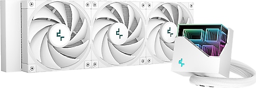

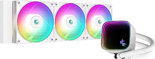

Soğutucu olarak bu ikisine bakabilirsiniz.

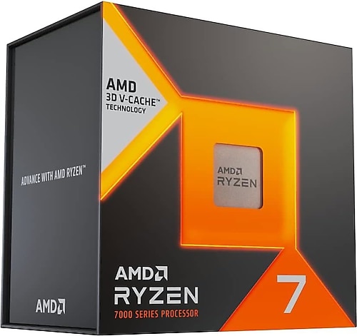

İşlemcide bunu alırsınız.
