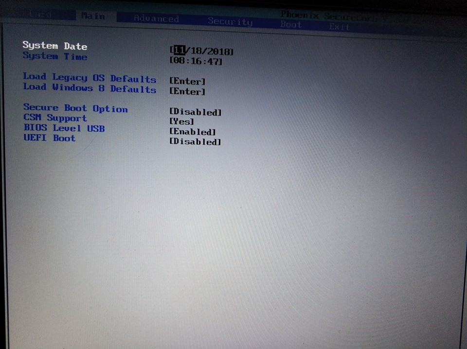

Laptopuma Sıfırdan Ubuntu Kurmak İstiyorum Windows çok zorlamaya başladı .
RUFUS ile ISO Dosyasını biçimlendirdim : MBR Bölüm Düzeni / BIOS Yada UEFI için / FAT32 Ayarları ile .
Sorunum ise şu : BIOS'tan USB'mi Görüyor 1. Sıraya Alıyorum Ancak Boot Manager'den seçemiyorum çünkü görünmüyor .
Ayrıca 1. Sıraya Alsamda Windows'a atıyor .
Zaten BIOS ve Rufus ayarlarımı Fotoğraf Olarak Aşağıya Koyuyorum . (Rufus SS'i Videodan Alıntı Ancak Aynı Ayarlar Bendede Var)

Hocam Makine eski(2013) dediğiniz ayarların bazıları yok . BOOT kısmında 1 den 8'e kadar USB HDD vb atamaları var .
Sadece Main Menüsünde
Secure BOOT Option (Disabled)
CSM Support (NO)
BIOS LEVEL USB (ENABLED)
UEFI BOOT (ENABLED)
Bu 4 ayar var ekstra olarak Advanced kısmında
SATA MODE - AHCI/IDE seçimi var AHCI seçili
Bunların hangilerini nasıl ayarlamak lazım

İlk mesajınıjdaki fotoda ,USB mi görüyor yazmışsınız.USB HDD yi mi kasttettiniz.
41,834
4,139
CSM Support kısmını YES yapıp tekrar USB 'niz ile BOOT etmeyi deneyin. Ayrıca USB diskinizin adı her ne ise onu 1. sıraya alın birinci sırada değil USB diskiniz resimlerde.

Olmadı hocam USB HDD'yi 1'e atadim olmadi. BOOT Managerde gözükmüyor
