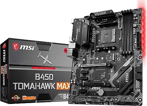

Bu toplama sistem alınır mı
Asilhan Burak
27 Ağu 2022
18
Ram lerimiz 16değil 32gb ondan iki tane var yani ramler 3000tl fln ve 2tane ekran kartı var yani ekran kartları 14400tl PC toplamda 42848tl sizce alınırmı

Güç kaynağı kalitesiz , Rampage sıvı soğutma iyi midir bilmiyorum ama başka alternatiflere bakılabilir , kasa da çok iyi değil daha iyi bir şeyler seçilebilir. SSD belki kaliteli olabilir ama bana çok fazla pahalı geldi. Bu kadar yüksek sistem almışsınız 5900X işlemci var B450 bir anakart alınmaz. 2500TL ye daha kaliteli B550 bir anakart alınır. İki ekran kartı girişi var diye tercih etmiş olabilirsiniz ama O işlemci için düşük kalmış.
Bence çok şeyin değişmesi gerek.

Peki ona göre bir PC nerden bulabilirim hani

Hocam açıkçası bu bütçede tam anlayamadım hazır sistem almak daha mantıklı gibi ama sizin tercihiniz ben şimdi aşağıya atacağım linkleri 32 GB a çıkardım isterseniz sizde kontrol edebilirsiniz aşağıya atacağım Hazır sistemler daha mantıklı gibi geliyor.(Öznel)

Eğer işlemci eğer üst seviye isterseniz oradan ayarlayabilirsiniz de önerdiğim amd sistemlerde AMD Ryzen 9 5950X yapabiliyorsunuz en fazla toplam 46.590 ₺ yapıyor işlemci istediğiniz seviyede olunca.(SAAMTWO-THREE dışında)
+Bütçenizi boş yere harcamayın atığınız sitemdeki şeyler düşük seviye önerdiğim sistemlerin yanından geçmezler.(ÖZNEL)
Saygısızlık ettiysem kusuruma bakmayın şimdiden özür diliyorum.​

kral bu kasayı önermem bilgin olsun abu kasayı alıcağına git dark maxima v20 al daha iyi veya lian li 215 ayrıca psu da nzxt öneririm

Paylaştığınız sistemlerde ortada olanlar neredeyse bir çok şeyi güzel şekilde özelleştirilebiliyor bence onları özelleştirmek bu konudaki sistemden çok daha iyi olacaktır.

1-ssd kaliteli ama o kaliteye göre fiyatı yüksek
2-kasa air flow olursa daha kullanışlı ve daha iyi hava akışlı olur performansını da etkiler
3-psu yu bu parada bir pc toplayacaksan daha kaliteli psu almanı öneririm.
4-sıvı soğutucunu da yine aynı şekilde kaliteli almanı öneririm
almışken tam al sürekli sorun çıkaracak parça almaktan daha iyidir.

42848tl ye bu kasa tam bir kazık
ramler hariç bu kasa 30.000₺ boşa para verme
hem de daha kaliteli parçalarla daha iyi bi kasa toplayabilirsin bu paraya
