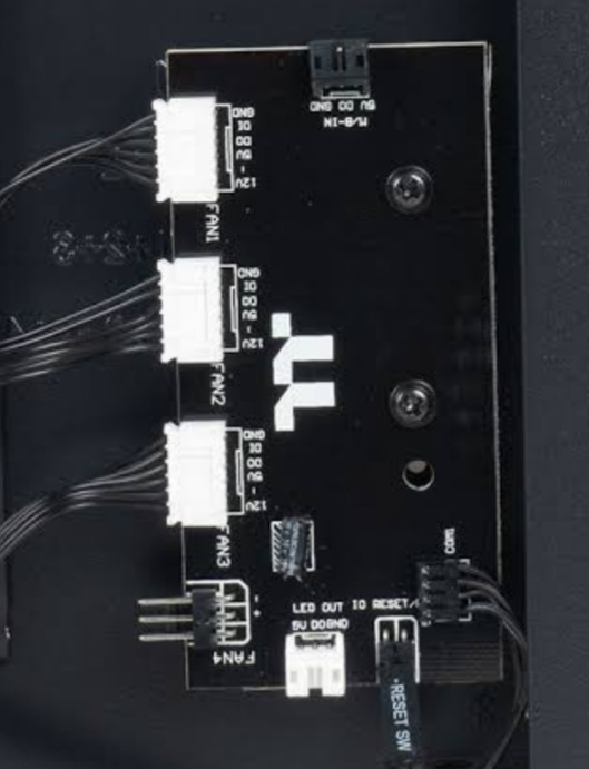

Merhaba,
THERMALTAKE VERSA T25 650W 80PLUS ARGB 3x120mm FANLI MidT ATX OYUNCU KASASI' nın ARGB efektini kontrol etmek için Deep Cool Converter 5V ADD-RGB - 12V RGB ürününü satın aldım. Ürün bağlantılarını kullanma kılavuzuna göre gerçekleştirdim, ürünün ışığı yanmasına rağmen Armory Create üzerinden ürün gözükmüyor ve ARGB kontrolü sağlayamıyorum, bununla ilgili yardımcı olabilir misiniz?
Teşekkür ederim.

Öyle sanıyorum hocam, güç bağlantısı doğru, 3pin uyumlu tek giriş vardı kılavuza göre onu da taktım. Dönüştürücüden çıkan 4 pin kabloyu da Aura RGB kısmına 12v bacağı solda olacak şekilde taktım, 2 adet Aura RGB girişi vardı ikisinde de denedim ikisinde de bağlantı gelmedi. Thermaltake fan kontrol modülüne bağlanan 3 pin kablo için 2 adet uyumlu soket vardı ikisinde de denedim yine olmadı.
 Resimdeki controller var kasada.

Hocam, Thermaltake RGB Plus yazılımını da yükledim onda da cihaz bulunamadı hatası alıyorum. Kılavuza göre kurdum ama emin değilim bağlantılarda problem olabilir mi acaba?

Yabancı bir sitede ARGB' nin anakarta geçebilmesi için RGB tuşuna 3-4 sn basılması gerektiği söyleniyor böyle bir şey var mı acaba? Yakınında olmadığım için kasa üzerinde deneyemiyorum da.
YukseL' Alıntı:
Sonunda sorun çözüldü RGB tuşuna basmak gerekiyormuş kontrolün anakarta geçmesi için.
Teşekkür ederim.
