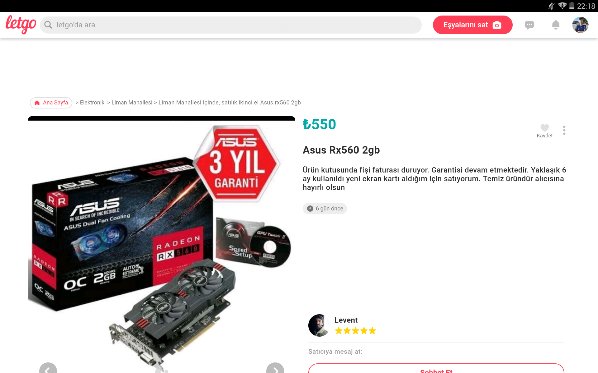

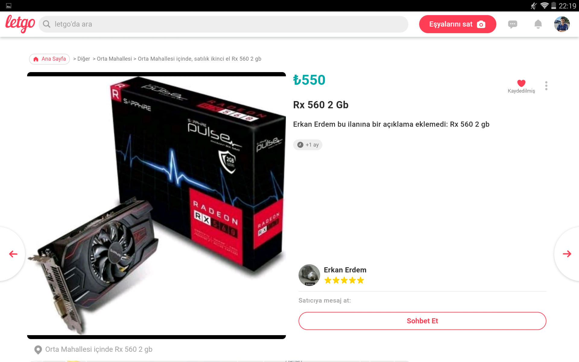

Merhaba Ömer, kendimde Rx 460 kullandım.Emin ol fiyatına göre çok iyi bir ürün. Kesinlikle sana tavsiyemdir. Bu arada istediğin markayı seçebilirsiniz hocam
i3 2120 işlemcisini RX 570 ile de kullanabilirsin ama bazı oyunlarda biraz darboğaz yapıyor. RX 560 en ideal en güzel çözüm. Marka tercihi önemli değil sadece performansına bakıp alacaksınız. RX 560 olarak bıraktığın ürünlerden ASUS çok iyi ancak RX 460/470 kartlarınıda değerlendirebilirsiniz. Bütçenizi biraz daha aşağıda tutarsınız bu sayede.

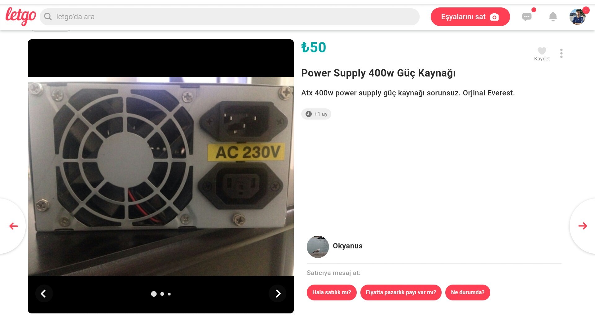

PSU çok eski bu PSU ile olmaz. 12V kanalı önemli ki 12V V1 8 Amper yazıyor bu 96W yapar ve 12V V2 yazan 14 Amper ki buda 168W yapar yani bu PSU çok yetersiz. PSU 'nuzu aşağıdakiler ile değiştirin ikiside yeterince güçlü ikiside olur.

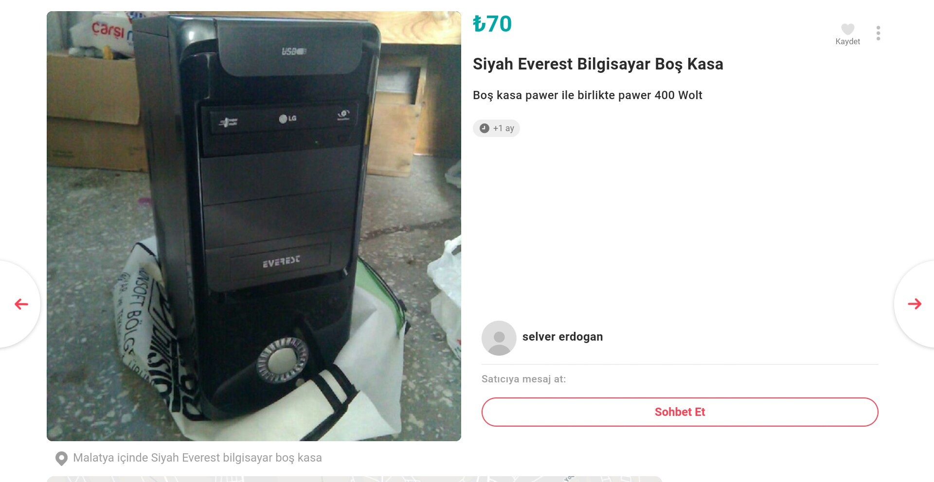

Bir sey daha ben bos kasa da alacaktim acaba bu isenyarar mı ?
Lutfen daha acik konusun biz bu konularda yetersiz oldugumuz icin size danisiyoruz
Ben simdi w bakmayayim neye bakayim ?
Ancak 100 tlye kadar butce ayirabilirim
Ben zaten açık konuştum size bir önceki mesajda. PSU 'larda 12V kanalından kaç Amper güç verdikleri yazar. Örneğin; 12V 8A yazıyor senin PSU 'da buda 96W yapıyor. https://www.rapidtables.com/calc/electric/Amp_to_Watt_Calculator.html bu siteyi kullanarak 12V kanalından alacağınız PSU kaç Amper verebiliyor bunu öğrenip siteyi kullanarak kaç W güç verebiliyor buna bakmalısınız. Eski PSU 'larda üzerinde yazan güçler yalan olur eskiden bunun kontrolünü sağlayan kurumlar yoktu artık bu tarz PSU 'lar yok piyasada bu yüzden dediğim kontrolü sağlayın ve size 12V kanalından 300W verebilien bir PSU gerek üzeri olur ama aşağısını düşünmeyin.
