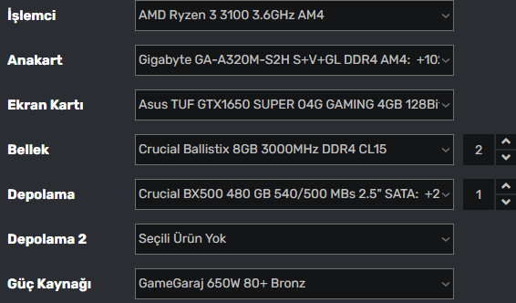

Elinizdeki anakarta Core 2 Quad Q9500 serisi veya Q9650 takarsanız GTX 1650 veya 1650 Super kartı kullanabilirsiniz. Çok verimli olmayacak ama oyun oynayabileceksiniz. Ancak RAM miktarınızı minimum 8 GB yapmanız gerek hatta onuda 4+4 şeklide çift modül kullanırsanız FPS doğrudan artacaktır. Bunun dışında 400W 80+ iyi bir PSU gerekiyor bu sisteme eğer PSU 'nuz iyi değilse oda güncellenecek.
Eğer bütçeniz varsa ki 5K bütçeniz olduğundan bahsetmişsiniz benim önerim sisteminizi değiştirin. Aşağıdakileri öneririm.

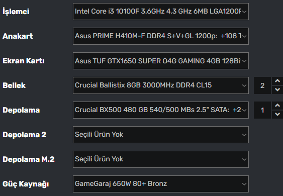

Sistem 1 : Pollux 3T-10 - Bu sistemi aşağıdaki resimdeki değişiklikleri yapıp 4.915 TL fiyatına alabilirsiniz.
Sistem 2 : Pollux 3AN - Bu sistemi aşağıdaki resimdeki değişiklikleri yapıp 4.941 TL fiyatına alabilirsiniz.
Karar sizin bu 2 sistemden birisini alabilirsiniz. 2 işlemcide eş değer performans sunar zaten sistemlerin genel farkı işlemci platformu.

ugur.gozaydin'ın tavsiyelerinden i3 10100 modeli ben de desteklerim
* bence sistem performansı çok daha iyi olacaktır R3'e göre.
* yeni nesil oyunlarda medium ayarlar değil çoğunu high ayarlar da bile oynarsınız.
* Cyberpunk 2077 gibi çok yeni oyunlarda amd sistemler de sorunlar yaşanabiliyor, çok daha temiz çalışan bir sisteminiz olur.

Bence de @ugur.gozaydin önerdiği sitemlerden i3 10100F işlemcili modeli değerlendirin derim. @Terenas1 kullanıcısının da yorumuna katılıyorum. Özelikle i3 10100F işlemcili bir sistem oyunlarda çok daha iyi performans vermektedir.  :shy:
