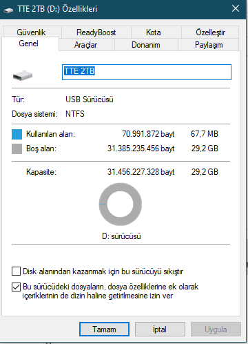

İlk olarak flash belleğim nand markalı romanyadan almış olduğum sorunsuz çalışan 2TB'lık bir flash bellekti ancak bir kaç gün önce belleğin içine bir program kurmaya çalışırken çalışmamaya başladı. Bir çok araştırmadan sonra FirstChip 2021 flash bellek driver'larını yükliyerek sorunu düzelttim ve flash çalışır hale geldi ancak boyutu 30GB lık bir alana düştü. Bunun hakkındada çok deneme yaptım ancak hala düzelmedi ne ile alakalı yada nasıl düzelteceğimi bilmiyorum bana yardımcı olursanız sevinirim...

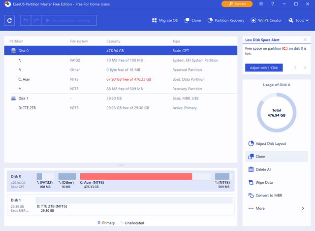

EaseUS Partition Master - Şu yazılımın tam sürümünü elde edin ve USB belleğinize hard format atın.
programı yükledim ancak nasıl kullanıcağımı ve ne yapmam gerektiğini bilmiyorum ayrıca programın tam sürümü bütçemi aşıyor :)
Cvp: Flash Belleğimin Hafızası Küçüldü
Tam sürümde diske önce Delete sonra Wipe Data ve sonra yeni bir Main Partition formatında biçimlendirme ayarları yapıp hepsini diske uygulamanız gerekiyor. Başka önerim yok maalesef. CMD ve Disk Yönetimi işlemleri sizde başarılı olmadığı için bildiğim tek ve son yöntemi önerdim.
