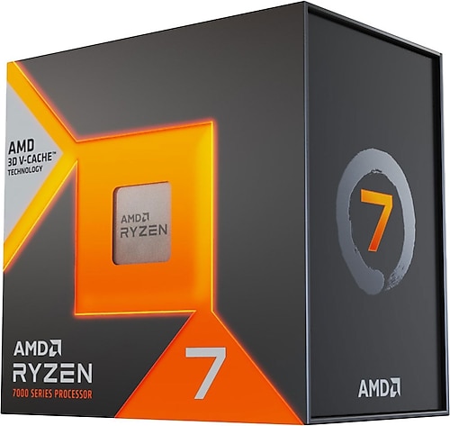

Hikayeli oyunlar ise amacın ekran kartı bazlı olacaktır o zaman FPS oyunları daha çok işlemci bazlı oluyor çünkü
O zaman buyur kardeşim 7800x3d li 4070ti süper li sistem sana 360mm sıvı soğutma da var kasa da kaliteli diğer parçalar da
