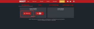

Merhaba sorun güç kaynağındaysa veya başka bir parçada test edelim içini açmadan önce sonuçlara göre bakalım buradan linke tıklayın occt programını indirip kurun >>> occt indir tıkla
1.fotografta ki download kısımna tıklayıp indirin kurun.
İkinci fotografta ki kırmızı beyaz halka ve ok işaretlerini doğru seçip +3v +12v +5v kanallarına tik koyup üstte ki 5m olanı 15m yapın testi başlatmak için play tuşuna basın.
Zaten kapanırsa direk güç kaynağı sorunludur deriz 15 dakika sonunda kapanmazsa güç kaynağında değildir.
Test sırasında tik koyulan değerleri izleyin hatta başlamadan +12v kanalı +11.5 in altındaysa sorun onda diyebiliriz yük altında daha da düşecektir.
