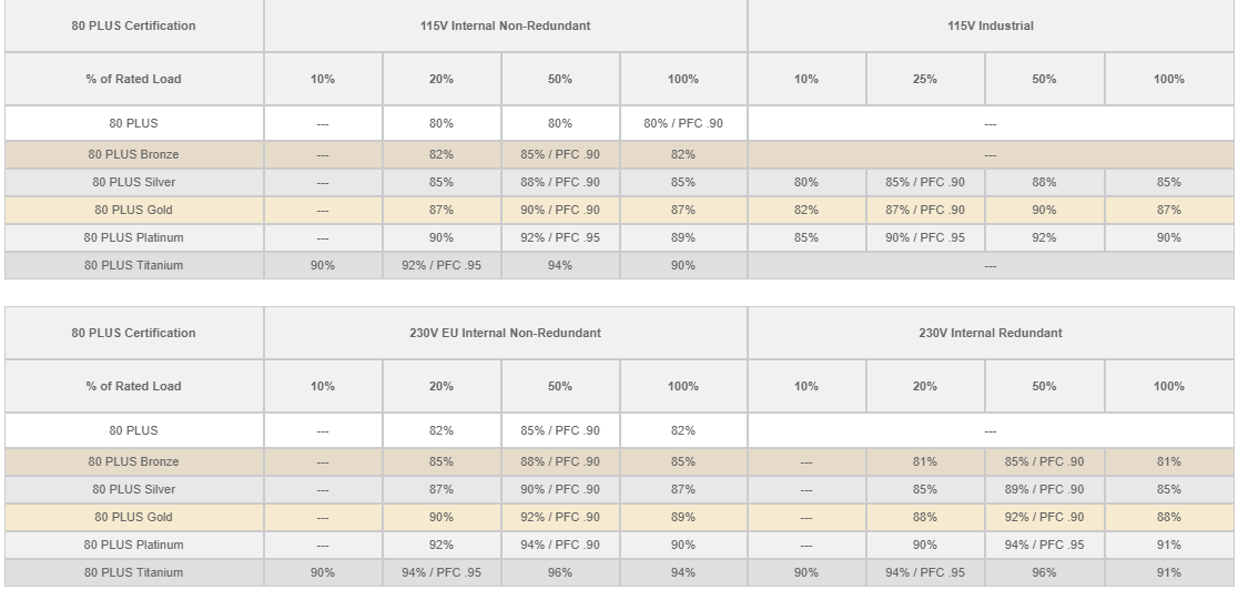

Aynen 700w almak istiyorum ileride 2.bir ekran kartı takarsam diye falan fakat aklıma şöyle bir soru takıldı diyelim sisteme 500w yetiyo ama ben sisteme 700 yada 750w aldım fazlamı gelir yoksa güç kaynağı sistem ne kadar güç istiyorsa o kadarmı verir?
herkes bu soruyu soruyo baktımda avantajlımıdır yani fazla w PSU almak
4,145
80+ sertifikasının anlamı sistem ne kadar güç isterse o kadar gücü prizden çekip sisteme kayıpsız iletmesine verilen bir sertifikadır. %80 verimlilik anlamına gelir ve Bronz / Silver / GOLD / Platinium / Titanitum olarak ayrı 80+ üzerine verilen sertifikalarda var ve bu sertifikalar yüzdelik olarak %80 'inin üzerine çıkan değerleri temsil ediyor. Düz 80+ ülkemizde %82/85 verimlilik anlamına gelir. Yani bir sorun yok isterseniz 1500W takın 80+ sertifikası oldğu sürece bir güç boşa çıkması gibi bir durum söz konusu değil.
80+ Sertifikalarının özellikleri;
Her şeyi anlattığıma göre bir soru işaretide kalmadığına göre şimdiden hayırlı olsun diyorum.
