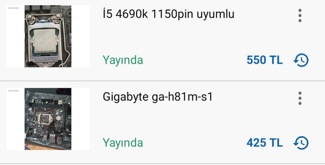

Merhabalar başlıktada gördüğünüz iki işlemci arasında kaldım sizce hangisi daha iyi​​​​​​
İ7 3930k olursa üstteki anakartı kullanıcam ikisi uyumlumu bilmiyorum
 İ5 4690k olursa da alttaki anakartı kullanıcam sizce hangi kombinasyon daha iyi ( ekran kartı olarak R9 270 olucak )

4000 serisi işlemciyi seçin. Dün size zaten önermiştim bitirmiştiniz konuyu. Kararsız mı kaldınız?

4000 serisi modeli seçerseniz neredeyse yarı yarıya TDP değerine daha iyi bir işlemci seçmiş olursunuz.
3930K işlemcisi 130W TDP değerine sahip. Daha fazla ısınan ve daha fazla güç tüketen bir işlemci. 4690K ise 88W TDP ile çok daha iyi bir güç yönetimi ve daha az termal dizayna sahip bir işlemci. Genel performans konusunda ise ortalama 5% 3930K işlemcisinden daha başarılı.

2 işlemci içinde stok fan yetersiz. Her durumda iyi bir soğutucu almanız gerek. 3930K seçerseniz biraz daha güçlü bir soğutucu seçin.

Biraz bakıp önerinizi yapacağım ama bu bütçe 130W TDP değerine sahip LGA2011 soketini barından bir ürün için yetersiz bilginiz olsun.
4,145
Cvp: İ5 4690k vs i7 3930k
Seçtiğiniz ürünün kaç W TDP değerini desteklediğini ve 2011 soketi ile uyumlu olup olmadığına bakın. 130W ciddi bir rakam. Ayrıca 2011 soketini her ürün desteklemez. Özetle bu ürün olmaz.
ID-Cooling SE-223 BASIC - 325,28 TL - Bulabildiğim en ucuz LGA2011 soketine uyum gösteren 130W TDP değerini kaldıran kaliteli ve F/P oranı yüksek soğutucu bu ürün.

Uyumlu değil. Bu soğutucunun 90W TDP değerindeki ürünleri soğutabilir maksimumda.

Daha ucuza bir ürün bulamadım. Ama bu tip ürünler genelde ömürlük olur. 2. elden alabilirsiniz yani bu tarz bir soğutucu.
