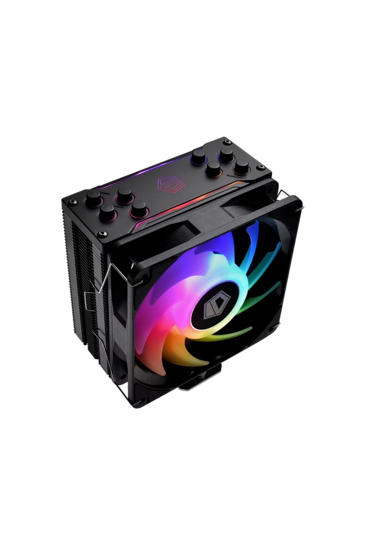

İşlemci Soğutucuyu Değiştirmekten yanayım bende fakat id cooling pek duymadığım bir marka soğutma ürünlerinde daha popüler olan markalardan öneri alabilirsem daha iyi olur :)
Kasanda da bu sogutucu cok guzel duracaktir. Ben kullandim 6 7 ay. Memnundum cok. Sonra 2. Fan da ekleyebilirsin. Aparatlari cikiyor kutudan.
KafadanKontak
8 Şub 2022
782
252
ID Cooling su anda en memnun kalinan ve Turkiye'de distributor tarafindan cok kaliteli teknik destek sunulan bir marka. Bir cok forumda da en cok onerilenlerden biri. Ben de senin gibi dusunuyordum ama asiri memnun kaldim. Yani icin rahat olsun. Diger bilindik markalardan da daha cok satiyor.
Önerilen marka piyasadaki en iyi soğutucular arasında yer alan bir markadır. Ancak o ürün o fiyata alınmaz bu ID-Cooling SE-225-XT Black - 929 TL model varken.
NOT : Kasanızın soğutucu yüksekliğini öğrenmeden ürün almayın. Bu önerdiğim ürün 154mm yüksekliğinde bir modeldir. Kasanızın minimum bu boyutu destekliyor olması gerek. Yoksa camı kapatamazsınız.
