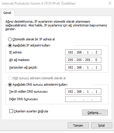

PC için örnek, Denetim Masası\Ağ ve Internet\Ağ Bağlantıları bu konuma gidin ve kullandığınız Ağ aygıtına sağ tıklayın ve özellikler deyin. Açılan pencerede İnternet Protokolü Sürüm 4 (TCP/IPv4) ayarına çift tıklayın ve açılan pencereyi aşağıdaki resimdeki gibi doldurun.
IP adresi kısmına Modem IP 'sinden sonra gelen ilk IP adresini yazın ve Varsayılan Ağ Geçidi ve Tercih edilen DNS sunucusu kısmına ise Modem IP adresini girin diğeri resimde olduğu gibi olacak ve Tamam/Tamam deyip pencereleri kapatın.
NOT: Bu işlemi diğer tüm cihazları internetten kopartın öyle deneyin.
Sonra bağlanacak cihazın IP adresi bir sonraki IP olacak. Diyelim 192.168.1.2 yaptın ilkini diğer cihaz 192.168.1.3 olacak böyle böyle gidecek.
Telefon için IP ayarı DHCP değilde Statik IP olacak aynı ayarları yapacaksınız.
