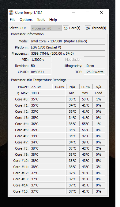

Merhaba arkadaşlar,
i7 13700KF işlemci kullanıyorum, cinebech testi yaptım, dün 100 dereceleri gördü. Ben de bugün termal macunu değiştirdim işlemcimin, bu işlemi ilk defa yaptığım için emin olamadım belli ince bir katman olacak şekilde sıktım ve plastik spatula yardımıyla yaydım. Tabii bu işlemin vermiş olduğu acemilikle de gelip burada bilen arkadaşlarıma sormak istedim. Cooler Master MasterGel Maker termal macunu kullandım , boştaki değerler böyle;
Corsair iCUE H115i ELITE RGB 280mm soğutucu kullanıyorum bu arada.
Max yazan yerler önemli midir? Her şeyi doğru yapmış mıyım?
Cinebech açtım sonuna kadar beklemedim değerler bu aralıklarda seyrediyor normal mi ?
Birde cs-go girdim alıştırma modunda değerleri görmek için ordaki ısı değerleride böyle ;

i7 13700KF için değerler gayet normal ki, TDP değerleri i5 serisinden daha yüksek olduğu görülüyor.
Macunun birkaç gün içinde tam randımanlı etkisini göstermesini bekleyebilirsiniz.
''cinebech testi yaptım, dün 100 dereceleri gördü.''
Dikkat, bu değerlere ulaşmayın, ulaştıracak stress testi programlarını kullanmayın.
Sizin kullandığınız uygulamalar, programlar, oyunlar asla ve asla bu dereceleri zorlamayacaktır.
İşlemcinin Uzun süreli yüksek sıcaklıklara maaruz kalması zarar görme riskini doğuracaktır.

Hocam değerler normal diyorsan macunu doğru sürdüm o zaman , emin olmadaım çünkü. Sürmeden önce 100'leri gördü direk 1 dakika içinde kapadım , sürdükten sonra görmek için tekrar açtım 1dakika zorladım işte maksimum 95 felan gördü.oyunlardan masaüstüne alt+tab yaparak döndüğümde drop giriyordu anlık , şuan onu yaşamadığımı farkettim. Sizin dediğiniz gibi heralde bi kaç gün içinde içerde iyice yayıldıktan sonra herşey belli olur.
