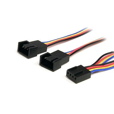

Elinizdeki fanlar standart PWM fan bağlantısı gibi durmuyor. Çentik farklı fanlardaki. Büyük ihtimalle kasa bir fan kontrolcü var o kontrolcü ile fanlar dönüyor. Anakarta bağlanabilmesi için farklı bir kablo gerekli. Aşağıya bir resim bıraktım anakarta bağlanabilmesi için aşağıdaki resimdeki en sağdaki kablo yada aynı kablonun 3 pin olanı olmalı.
cevap icin teşekkürler bu en sagdaki kablonun adı nedir nasıl bulup alabilirim.

Fanınızda destek yoksa bunu almanız önemsiz. Fanınızdan gelmesi gerek bunun yada kontrolcü varsa kasada ondan gelmesi gerekiyor.
