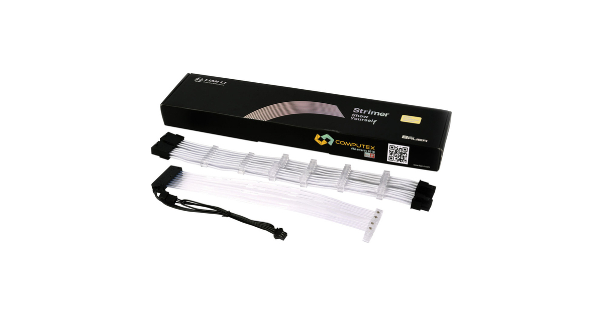

Kullandığınız PSU modüler ise kabloları değiştirebilirsiniz. İnce yapılı kablolar işinizi oldukça kolaylaştırır. Modüler değilse ince yapılı uzatma kablosu alabilirsiniz, bu şekilde ekran kartından bağlantı yaparken cama değmez.
Farklı model marka kablo da bakabilirsiniz, söylediğim kabloya örnek:
Kasayı değiştirebilecek bütçeniz varsa daha geniş yapılı model de bakabilirsiniz. Hava akışı konusunda daha performanslı olabilir böylece. Ayrıca cama mesafe bence biraz olmalı. Sizinki epey yakın, hem camı da ısıtıyor olabilir.
