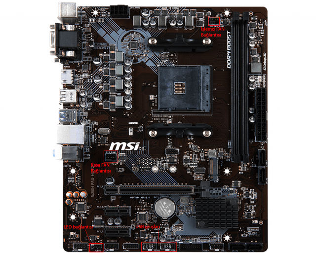

Kontrolcüler direk anakarta USB çıkışlarından bağlanıyor ve size LED çıkışları sunuyor kontrol edebiliyorsunuz yani içeride kalıyor tamamen yerini ayarlamak size kalmış yapışkanlı oluyorlar genelde.
Bu arada Anakartınızda alt sol kısımda bir adet JLED1 adında LED çıkışı var yani direkt LED şerit alıp kullanabilirsiniz. 2 şeye ihtiyacınız olacak birisi LED şerit uzatma kablosu diğer o 1 çıkışı çoklamak için çoklayıcıya ihtiyacınız olacak.
Akasa RGB LED 1x4 Çoklayıcı Kablo (AK-CBLD02-10BK) - 33,50 TL yada Akasa RGB LED Çoğaltma ve Uzatma Kablosu - 45,43 TL - Bu ürün ile o tek çıkışı 4 LED şerit bağlantıya dönüştürebilirsiniz. Ayrıca 2. ürünü alırsanız sanırım uzatma kablosuna ihtiyacınız kalmaz.
Akasa RGB LED Şerit 20cm Uzatma Kablosu (AK-CBLD01-20BK) - 17,46 TL - Bu ürün ile de LED şeritlerin bağlantısını uzatabilirsiniz.

O öyle USB değil anakartın üzerinde USB uzatma çıkışları var onlara bağlanıyor. Anakartınıza bakarsanız en altta soldan sağa doğru JUSB vs. gibi bir isimlendirme ile yazıyor.
Bakın ufak bir görsel hazırladım anakartınıza.

Tamam fanlarınız kontrolcüye takılı eğer yer varsa kontrolcüde ona takın yoksa SYSFAN1 'e takabilirsiniz. LED ise JLED1 ilk fotoğraftaki o sokete takılıyor ama 1 adet var verdiğim çoklayıcıyı alıp bir çok LED takabilirsiniz.
