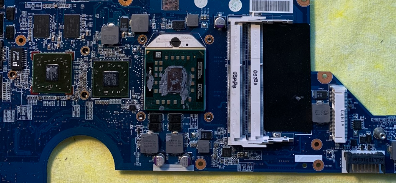

Çok teşekkür ederim ilgili mesajlarınız için. Servise götüreceğim en yakın zamanda.. Son olarak aklıma gelen şeyi sormak istiyorum; cihazı açtığımda anakart üzerindeki görüntü bu şekildeydi. Termal macun fazlasıyla dışarı taşmıştı, niçin bu şekilde olduğunu anlayamadım. Temizleyebildiğim kadarını temizledim fakat az'da olsa taşan kısımlarda kaldı. Acaba bundan ötürü işlemcide cpu artışı yaşanıyor olabilir mi?
Termal macunlar ikiye ayrılır akım geçiren yada geçirmeyen. Bu macun akım geçiriyorsa o kalıntıları temizleyin ucu sivri yassı bir şey ile ama PCB katmanını çizmeden. Akım geçiriyorsa o macun ondan olabilir.
