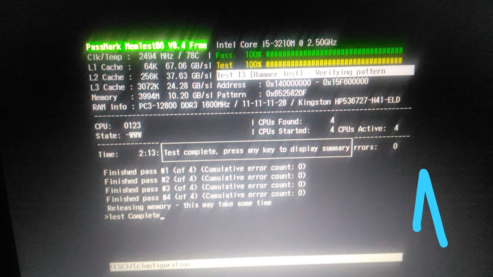

Bilgisayarı başlatırken format ekranını açmak için f3 ve enter tuşlarına basıyordum (Benim bilgisayarımda o ikisinden birisi format için girilen ekranı açıyor ancak hangisi olduğunu bilmiyorum.) ama bu sefer ekranda f2 yazdı ve bende f3 ve enter tuşlarına bastıktan sonra birde f2 tuşuna bastım ve ekrana siyah üstüne beyaz yazı geldi ve yazılarda 3 seçenek vardı. Memory Test yazanı seçtim ve sonrasında bu ekran geldi.
Test 2-3 dakika sonra bitti ve Passed yazdı ekranda şu şekilde:
Sanırım korktuğum gibi ram'de vs. bir sorun yok, değil mi?

Bu test 2-3 dk. sürmez. En az 1 saat sürmesi gerekir. USB hazırlamada bir sorun çıkmış olmalı veya başka bir sorun testi yapamamışsınız. Tekrar kontrol edin USB yazdırma işlemini veya video filan bakın memtest86 yazılımı ile ilgili.

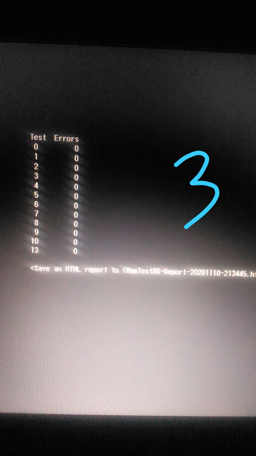

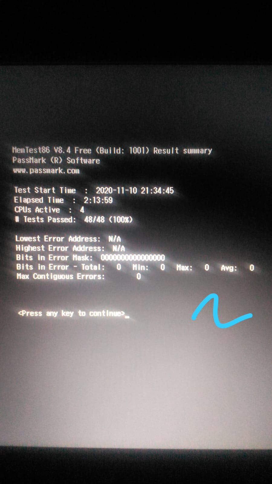

Hocam ilk yaptığım test bilgisayarın kendi testiymiş. memtest86 ile tekrar test yaptım yine bir sorun çıkmadı. Tarama bittikten sonra çıkan ekranlar sırasıyla şöyle:

RAM temiz bu yaşadığınız sorun sürücü odaklı bir sorunda olabilir ki zaten genelde ya RAM yada sürücü odaklı çıkıyor RAM değil sürücü gibi duruyor ama hangi sürücü bulması uzun sürebilir. Format 100% işe yaramayabilir sebebi ise sürücü odaklıysa aynı sürücüyü kuracaktır yine sistem ve yine hata alabilirsiniz ama yinede en basit çözüm denemesi format olabilir. Yani uğraşmak istemiyorum ihtimal yüksek ise format atabilirim derseniz atın derim.
