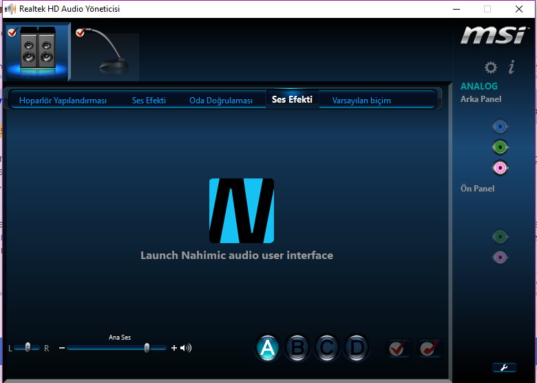

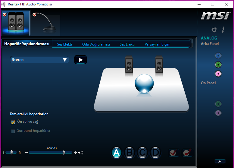

tam olarak dediğiniz anlamadım. Nasıl ve nerden ss almam gerekiyor anlatabilir misininiz.
Yazılım Güncelledikten Sonra:
Yazılımda eski sürüme dön dedikten sonra:
Yazılımı güncelleyince mikrofondan giden ses ve kulaklıktan(Hoparlör Aygıtından) gelen ses azalıyor. Birde Aygıtlar da oynama oluyor.
4,145
Hoparlöre çift tıklayın yada sağ tıklayın özellikler deyin bir pencere açılacak ve dediğim ayarlar orada. Düzeylerde sekmesinde her şeyi sona çekin. Geliştirmeler sekmesinde Anlık Mod işaretliyse devre dışı bırakın ve Tüm ses efektlerini engelleyi tıklayın. Daha sonra Gelişmiş sekmesindeki her şey işaretli olsun Uzamsal ses 7.1 açmak için orayı geçebilirsiniz.
Yazılım derken şunu kastediyorum, örneğin ben Realtek kullanıyorum ses kartım Realtek ve yazılımı var bu kartın ki her Realtek veya benzeri ses kartının yazılımı vardır. Anakartınızın sitesindeki Support/Destek kısmında Driver/Sürücü kısmından Audio/Ses sürücünüzü indirebilirsiniz eğer kurmadıysanız. https://www.tenforums.com/attachmen...b3-r2-.png?s=7d60fd1507b09c3b56620e1da911cc91 benim kullandığım sürümünün arayüzü bu sizdeki daha farklı olabilir buradaki pencerelerden SS alın paylaşın ayarlarınıza bakayım.

ugur.gozaydin' Alıntı:
Mikrofon:
Hoparlör:
faydası olmadı malesef. ön jaktan çok daha fazla ses ve daha net ses geliyor.

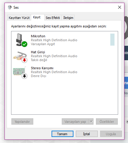

Başlattaki ses simgesindeki ses efekti seçeneğine yine tıkladığınızda kayıt sekmesindeki mikrofon özelliklerinden tüm sekmelerin SS ini alıp paylaşır mısınız.
Msg
30 Nis 2019
8
Buyrun hocam
Msg
30 Nis 2019
8
Bir hata görmüyor Realtek yazılımından Pembe simgeye sağ tıklayıp Mikrofon olarak seçtiniz değil mi?
Evet pembe olan mikrofonda
4,145
Mikrofonunuzun ayarları normal ama cihazı dinliyor bunun bir çözümünü şuan için bulamadım. Net bir çözüm bulursam yazarım size. Şuan için alternatif sadece mikrofonu ön taraftan uzatma vs. ile kullanmanız olacak sanırım.
