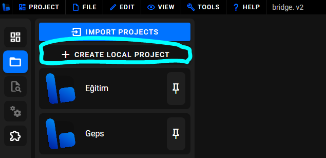

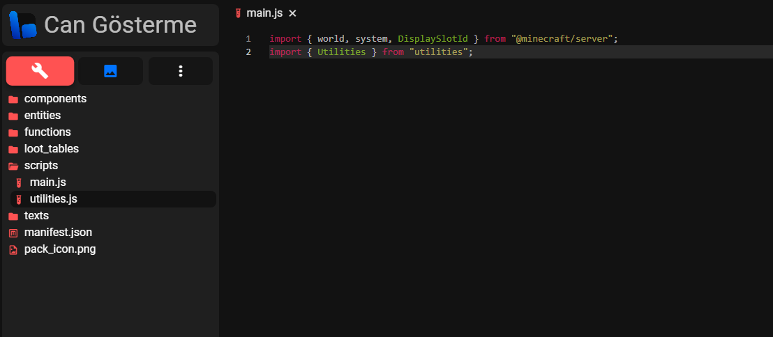

Öncelikle bridge v2'yi açalım. Ardından bir proje oluşturalım bu projemiz için eğer özelleştirme yapmayacaksanız sadece Behavior Pack yeterli olacaktır ama siz can göstergesini farklı bir. PNG ile veya farklı bir moda dahil ediyorsanız ekleyebilirsiniz. Ben ekledim ama kullanmayacağım.
Bu mod için sadece Beta API açmanız yeterli olur. New Files / Simple Files / Scripts

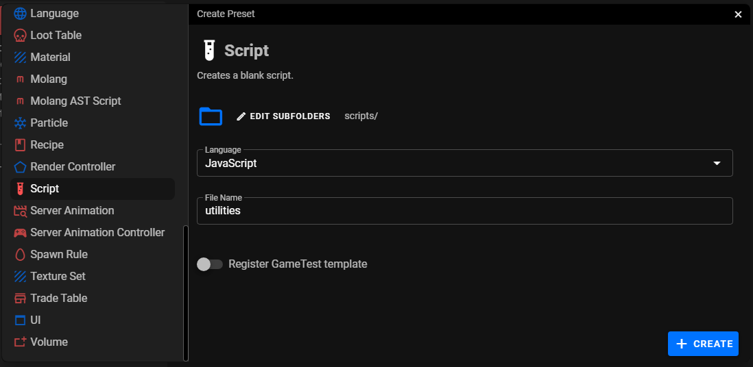

Utuilities dosyası oluşturalım ve yazılım dilini JavaScript halinde bırakalım.

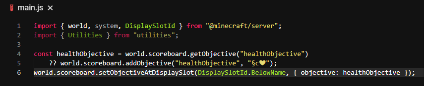

Ardından main.js dosyamıza world, System, DisplaySlotld ve utilitiesi import edelim.
import { world, system, DisplaySlotId } from "@minecraft/server";import { Utilities } from "utilities";
Kodumuzu yazmaya devam edelim.
Şimdi bir healthObjective hedefi oluşturup bu hedefe ❤ ismini veriyoruz. Siz farklı birşeyde yapabilirsiniz ben kalp yapmayı tercih ettim.
world.scoreboard.setObjectiveAtDisplaySlot(DisplaySlotId.BelowName, { objective: healthObjective });
Oyunculara bir sağlık hedefi ekledik.

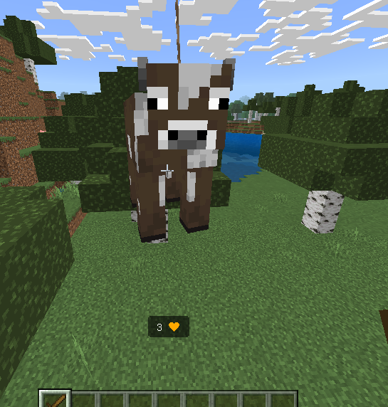

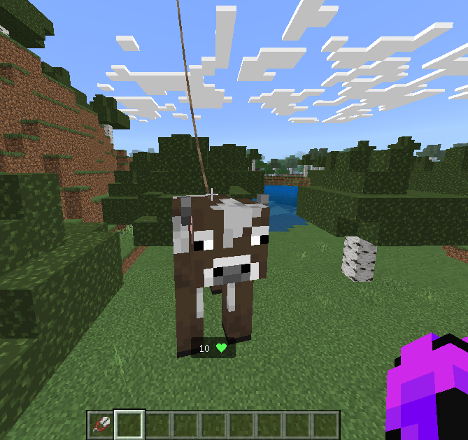

Eğer yakında bir varlık yoksa can göstergesini kapatır, eğer varsa can göstergesini açar.
if (healthComp.currentValue > (Math.floor(healthComp.effectiveMax / 1.33))) { player.onScreenDisplay.setActionBar(`${healthComp.currentValue} §a❤`);}
Sağlık durumuna göre Can rengini değiştirir.
Şimdi utilities dosyamızı düzenlemeye.

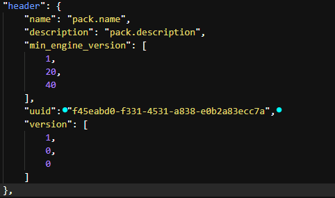

Header UUID kısmını, "UUID": "F45eabd0-F331-4531-A838-E0B2A83ECC7a", ile değiştirelim.
Modules kısmını, ile main.js yolunu belirtelim.

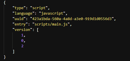

"UUID": "423A1BDA-560a-4A8D-A3E0-919D1D0556D3",
"Entry": "scripts/main.js",
"Version": [1, 0, 2]

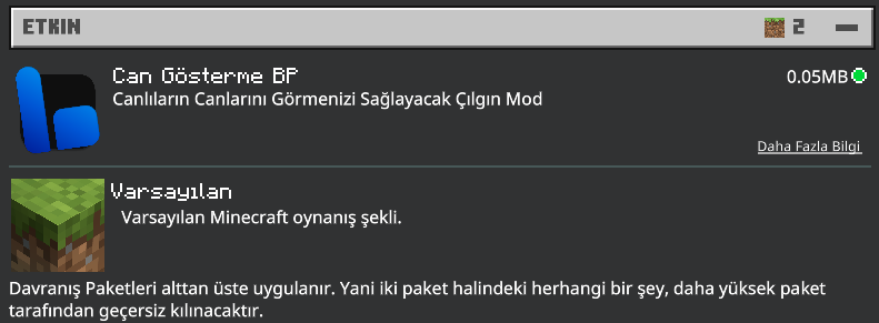

Şimdi projemizi Export edelim.
Ve oyuna giriş yapalım.
Denemelerden Beta APIs açmaya unutmayın.
"Type": "script",
"Language": "JavaScript",
