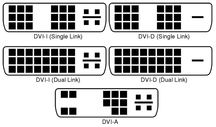

ekran kartının dvi cıkısının dvı ı dvı d dvı a oldugunu nasıl göreceğızkı arka baglantı noktasında sadece DVI yazmakta
Bu resim size yardımcı olur. Bu arada sürücünüzü kurdunuz mu?
Ayrıca birde bir kaç ayarı kontrol etmenizi isteyeceğim sizden.
Windows Ayarlar / Sistem / Monitör ayarına gelin ve Ölçeklemenin %100 , Doğru çözünürlükte olduğunuzdan emin olun. Ayrıca Windows Ayarlar / Sistem / Monitör / Gelişmiş görüntü ayarları / Ekran 1 için görüntü bağdaştırıcısı özellikleri ayarından Monitör sekmesinden Ekran yenileme sıklığı (Hz) ayarınızı monitörünüzün tazeleme hızı yani 144hz olduğundan emin olun 144hz 'de sorun yaşarsanız kablodandır olabilecek en iyi değere alın. Ayrıca Monitörünüzden FreeSync ayarını kapatın ve Tazeleme hızı (Hz) ayarınız oradan değiştiriliyorsa Windows üzerinden aldığınız ayar ile aynı değere alın.
