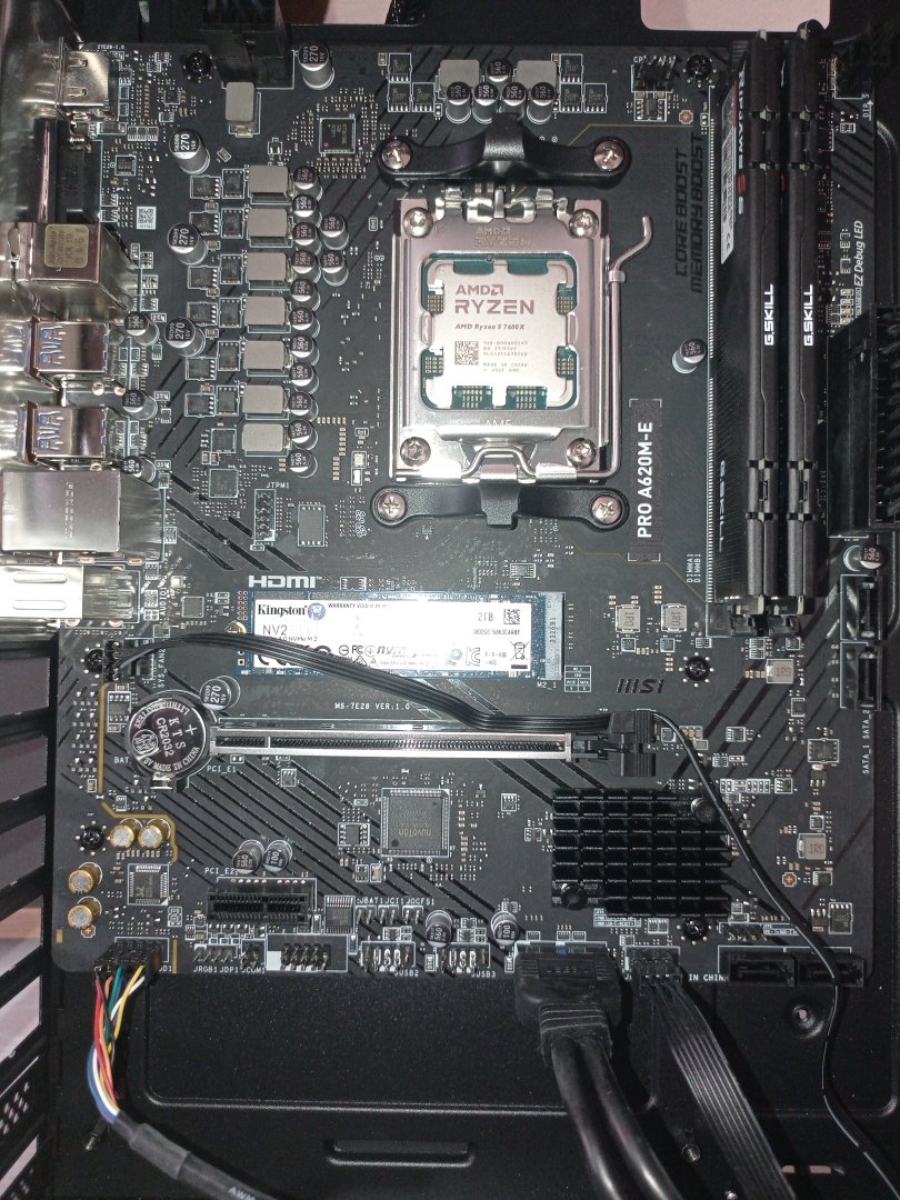

Arkadaşlar topladığım sistemin parçaları gelmeye başladı ve bağlantılarını kendim yapıyorum. Fan bağlantılarıyla ilgili birkaç sorum var. Önce anakartın görselini atayım.
Gördüğünüz gibi anakartta SYS fan adında 4 pinli iki tane port var ve bunlara fanları bağladım. Ama kasada toplamda üç fan var, üçüncü fanı bağlayacağım bir başka SYS portu yok. Bu durumda sanırım çoklayıcı alacağım. İşte sorularım burada başlıyor.

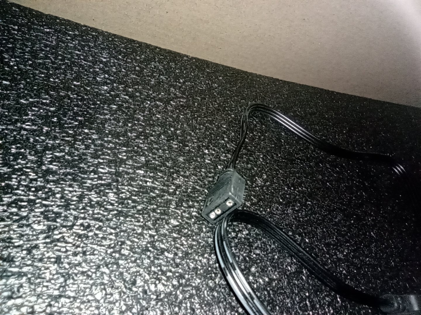

Şimdi anakarta bağlamam gereken üç tane 4 pinli kasa fanı, ekran kartının fanlarına ait bir tane 3 pinli ama ucu şöyle olan bir kablo:
Bir de sıvı soğutmayla birlikte gelecek olan 120+120mm olmak üzere iki tane RGB fan var ve onların da ucu muhtemelen görseldeki gibi. Ama anakarttaki RGB portu, anakart görselinde sol altta görebilirsiniz, gördüğünüz gibi 4 pinli.
