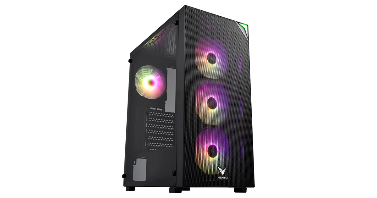

silikon farkı derken şöyle olmalı bence. aşağıdaki sistemi sıvı soğutma ile test edecek. sonra sıvı soğutmayı söküp hava soğutma takacak. işlemci birebir aynı üretim den kaynaklı %0.1 bile fark olmayacak. test edecek.
Ardından komple farklı bir kasaya aşağıdaki gibi önü mesh kasaya takıp deneyecek. biri akvaryum tarzı kasa diğerinin ön kısmı da mesh. sıvı soğutmalı olan için değil ama hava soğutmalı için avantaj olacak bence mesh olan çünkü.
pc hocası - donanım arşivi ya da modart pc yapabilir belki bu testi bize sağlıklı şekilde. çünkü bayağı zahmetli bir iş :)
not: kasa ve pc'yi rastgele seçtim daha ısınan vs farklı setup olabilir. örnek için sallamasyon seçtim
