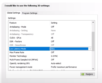

Oyuna direkt olarak steam üzerinden değil geforce experience'ten girmen lazım. Demek istediğim geforce experience e tıkla Rainbowu seç oyuna girdikten sonra Display bölümünde göreceksin yine olmazsa tekrardan yaz

Üç adım var;
1-) NVIDIA driver güncel değilse, son sürüme güncelleyin.
2-) Ardından masaüstünden NVIDIA Denetim masasına girerek  "düşük gecikme modu" yani "Low Latency Mode" sekmesini Ultraya getirin.
3-) Son olarak destekli oyunların ayarlar kısmına girdiğinizde görebilirsiniz.
