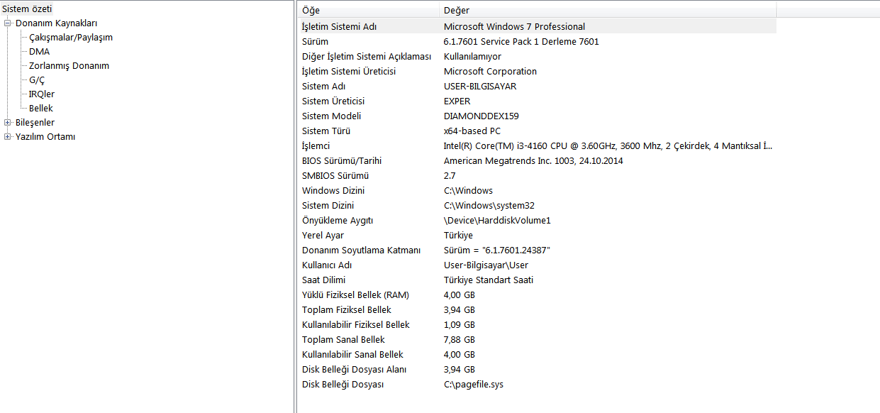

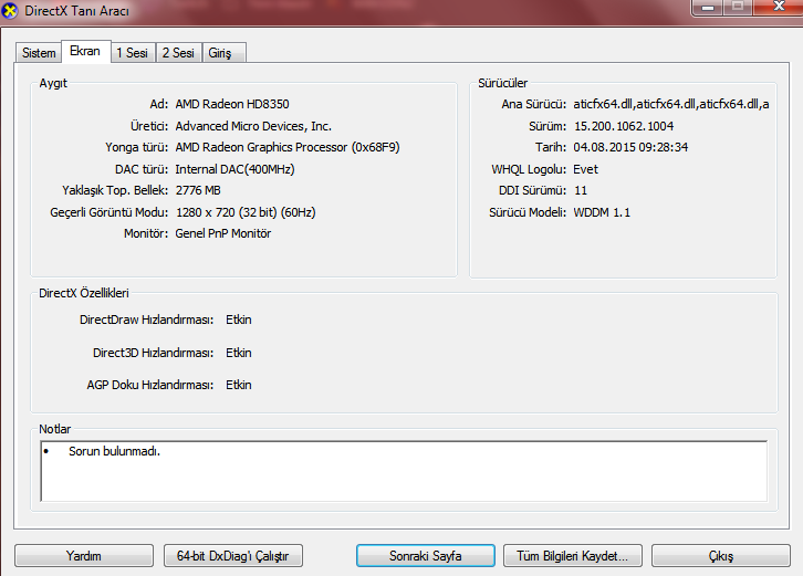

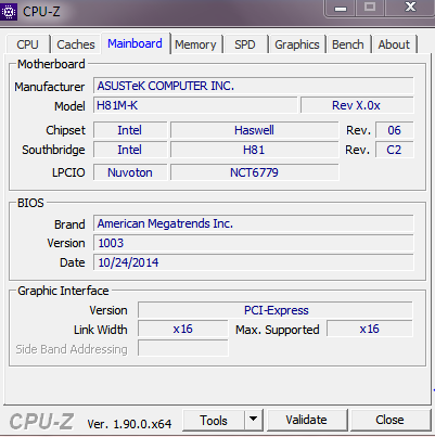

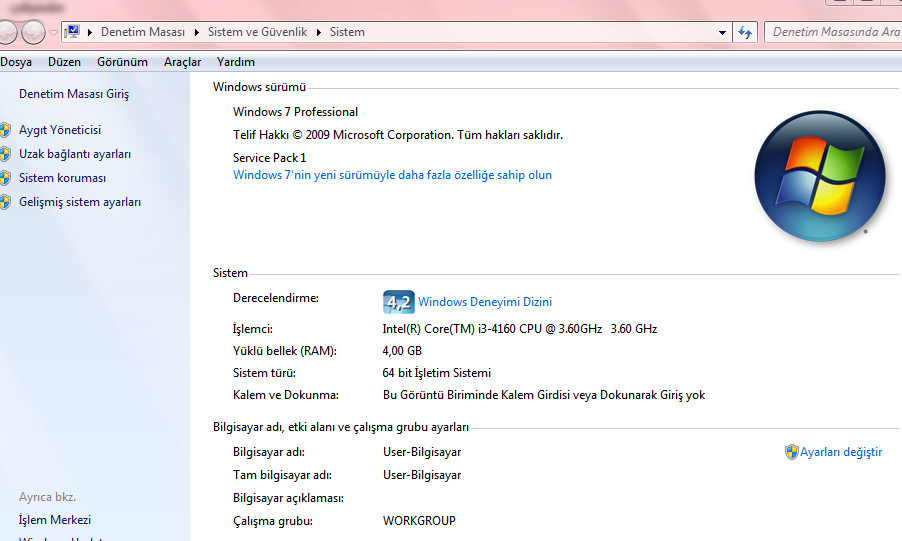

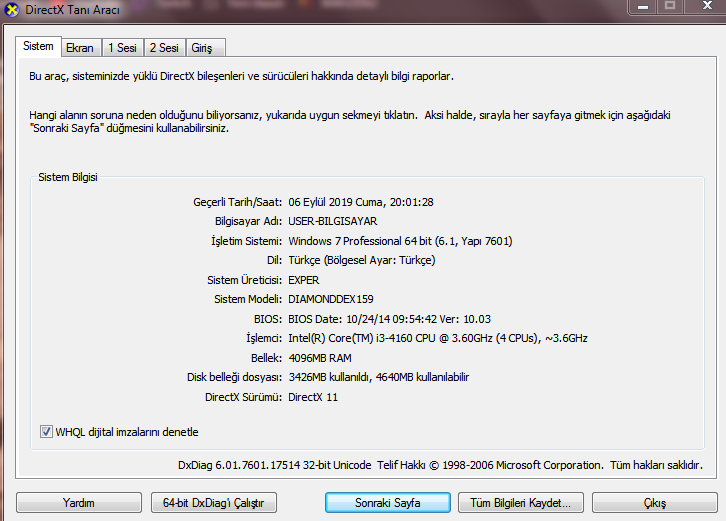

Öncelikle ilginiz için çok teşekkür ederim.Doğru mu bilmiyorum ama dediğiniz kısımların ss leri bunlar sanırım.
Bir de bilgisayarımda 5-6 ay önce kısa bir dönem mobile emülatör ile oynadım ama en düşük ayarlarda hafif kasarak oynadım.Lite yi de 1-2 defa oynadım o da en düşük ayarlarda ve baya kasıyordu denemek için indirmiştim zaten.Ama şu an değil lite, mobile bile açmaya çalıştığımda pc mavi ekran verip kendini resetliyor.Belki yapacağınız yorumlara bir etkisi olur diye düşündüm
PSU yetersiz kalıyor olabilir buda sistemi kapatır. Ayrıca hem işlemci hemde ekran kartını güncellemeniz gerekecek sanırım kasma sorunundan kurtulmak için. Anakartınız ASUS H81M-K modeli ve kendi sayfasında yazanlara göre tüm 4. nesil INTEL işlemcilere desteği var. https://www.asus.com/tr/Motherboards/H81MK/HelpDesk_CPU/ bu sayfadan bir i5 işlemci seçebilirsiniz. Benim tavsiyem liste başlarındaki bir i5 işlemci değilde i5-4670 ve sonrasından bir model bakın. İşlemci + Ekran Kartı + PSU + RAM ile 1K-1.5K civarına iyi bir sistem olur. Ekran kartı olarak GTX 750 Ti / 760 kartlarına bakabilirsiniz. PSU 500W 80+ bir ürün yeterli olur. Sahibinden / Letgo ve n11.com 2. el ürünler size faydalı olacaktır. Temiz ve güvenilir ürün seçin ve mutlaka gidip test edin elden alın.
