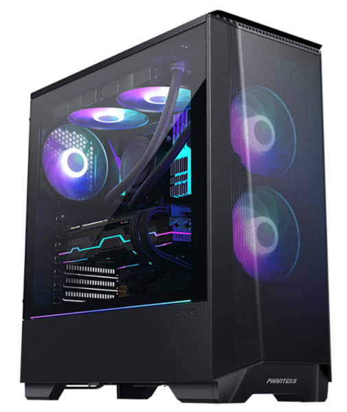

Şimdi basit bir mantık var. Ön tarafta 3 tane soğuk üfleyen fanın var ve bu fanlara hava gelecek bir boşluk yok çünkü kasanın önü kapalı. Kesinlikle mesh bir kasa tercih etmelisin ki hava akışı olsun. Kasanın üst tarafına iki tane tahliye fanı takabilirsin, böylelikle az da olsa sıcaklıkların düşer. Maddi imkanın olunca da önü mesh yani delikli yapı dediğimiz kasa türü olursa rahatlıkla kullanırsın. Öndeki iki fanı al ve yukarı tak şimdilik.

@Haminca bence en iyi kasa budur bu bütçede ekstra olarak kasanın üstüne 2 adet fan alabilirsiniz 140m veya 120m
GPU Uzunluğu (max)400 mm
bu ekran kartı ise gayet yeterlidir

Kendi kasam budur.
Başka bir kasa.
Bu iki kasa da iyidir. Üstteki benim kendi kasam. Oldukça geniş ve hava sirkülasyonu bakımından iyidir. Tavsiye ederim ikisini de.
