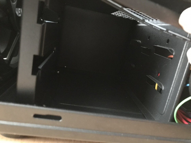

Vento vg4fe kasada harddisk kızağı yok.1 tb 3.5 inç seagate barracuda harddisk satın aldım ve takmak istiyorum.Kızaksız nasıl takılıyor?

3.5" disk yuvası olmayan kasa yoktur. Sizin kasanızda da 2 adet 3.5" HDD disk yuvası var. Büyük ihtimalle PSU covar kapağının altındadır yani diğer kapağı söktüğünüzde karşınıza çıkacaktır.

Bölüm var zaten kızak yok.
Bazı kasalar kızaksız hdd montajı gerektiriyormuş.Nasıl takacağımı sormuştum?
4,145
Nasıl bir şey resim atar mısınız? Bazı kasalarda sadece disk bölümü olur diski direkt metale vidalarsınız öyle mi sizin kasa?

Fotoğraf atmayo beceremedim kusura bakmayın.
Söyle harddisk bölümünde kızak yok eski tip kasalar gibi fakat dediğiniz bölümde.
4,145
O halde kızaksız kasadır. Direkt metale diski yandaki vida deliklerinden vidalayacaksınız. Kızak bulamazsınız o tip ürünler marka modele özel olur ki bu tip F/P bir üründe olmaz.

Buraya bakabilir misiniz?
4,145
Tamam işte dediğim gibi HDD diski o bölüme sokuyorsunuz o çentikler diskler düşmesin diye. O 4 delik ise diski vidalamak için.

Psu kablolarından dolayı vidalayamadım tekrar deneyeceğim şimdi.
İlgilendiğiniz için teşekkürler.

Hocam takılmıyor.
Acaba bilen var mıdır bu sistemi alan tek ben olamam.
Çok hırpalayıp hdd devrelerine de zarar vermek istemiyorum.
Sadece 1 tarafta vida için kısım var.
Orasını vidalasamda durmuyor.
4,145
Bakın attığınız resimde 1 HDD disk için 2 adet vida bölümü var. Devrelerine zarar vermezsiniz o kadar hassas bir şey değil. O çentikli alanın üzerine bırakın HDD diski ve 2 adet delik var oralardan 2 adet vida ile sabitleyin. Bu kadar basit vidalanır vidalanmıyor diye bir şey yok. Siz hassas davranıyorsunuzdur. Yada vidalamaya çalıştığınız vidalar HDD diske uygun değildir.
