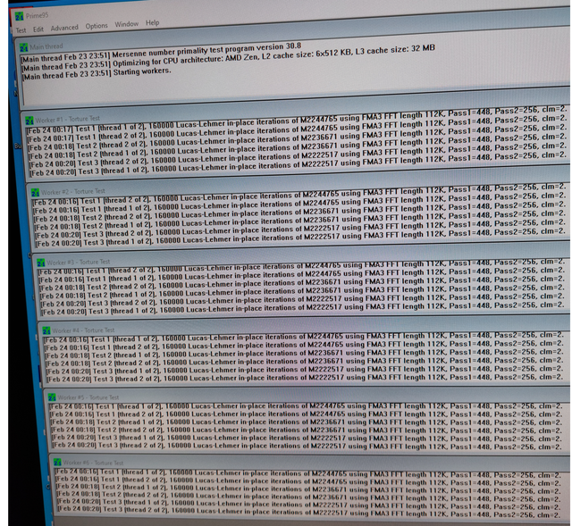

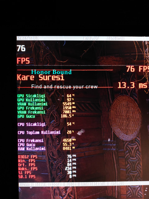

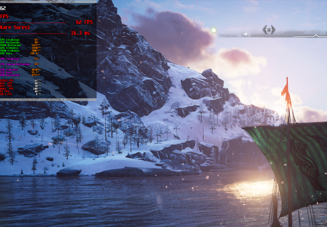

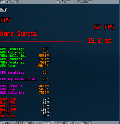

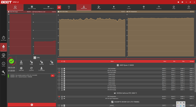

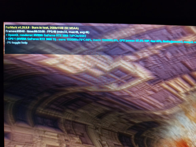

@"OceanLaB" @"ugur.gozaydin" Merhabalar , Pc ye bir kaç test yapabildim tabi eğer doğru şekilde yapabildiysem. Sonuçları aşağıda, bir göz atabilirseniz sevinirim. Test sonuçları sonunda rapor alma vs. gibi bir bölüm göremediğim için ekran görüntüsü aldım ( Sıvı soğutma Corsair H100i Elite Capellix )
1. Furmark testi (30 dk )
2.Prime 95 sonrası iCue ve CPU-Z görüntüsü
3. Assasins Creed Valhalla oyun başlangıcı ilk 30 dk. (2K ve ayarlar Ultra)
4. Oyunun ilerleyen bölümleri 5. ve 40. dakikalar
5.Son olarak Occt

Sıcaklıklarda bir sorun görünmüyor. İsterseniz aşağıdakileri de yapabilirsiniz.
CPU için Cinebench yazılımıyla tek çekirdek ve çok çekirdek testi yapın. Test esnasında HWMonitör/HWInfo gibi yazılımlarla sıcaklık kontrolü ve işlemci frekansı kontrolü yapın. Test sonucundaki puanları paylaşın bakalım. İşlemcide bir performans sorunu var mı yok mu.
GPU içinde 3DMark Time Spy DX12 ve 3DMark Fire Strike DX11 yazılımlarını indirip testler yapın ve sonuçları paylaşın. Bakalım GPU performansı nasıl. Genel bir puanlama içinde PassMark Performans Test yazılımından GPU > 3D > All testi yapabilirsiniz ki sonucu yine paylaşın.

Değerler gayet normal hocam. Furmark gibi ağır bir testte bile 70 derece üstüne çıkmamış. İçiniz rahat olsun :)
