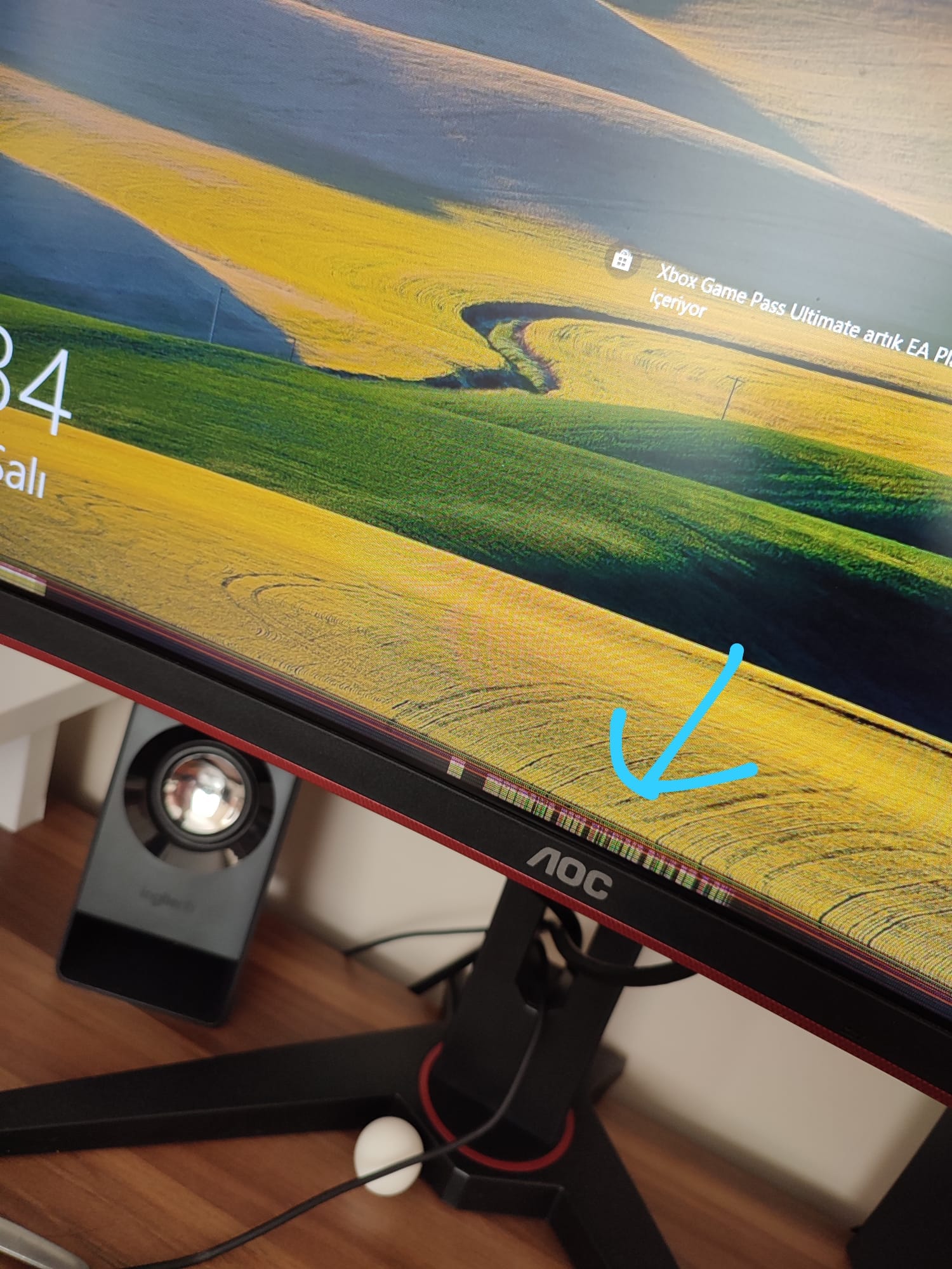

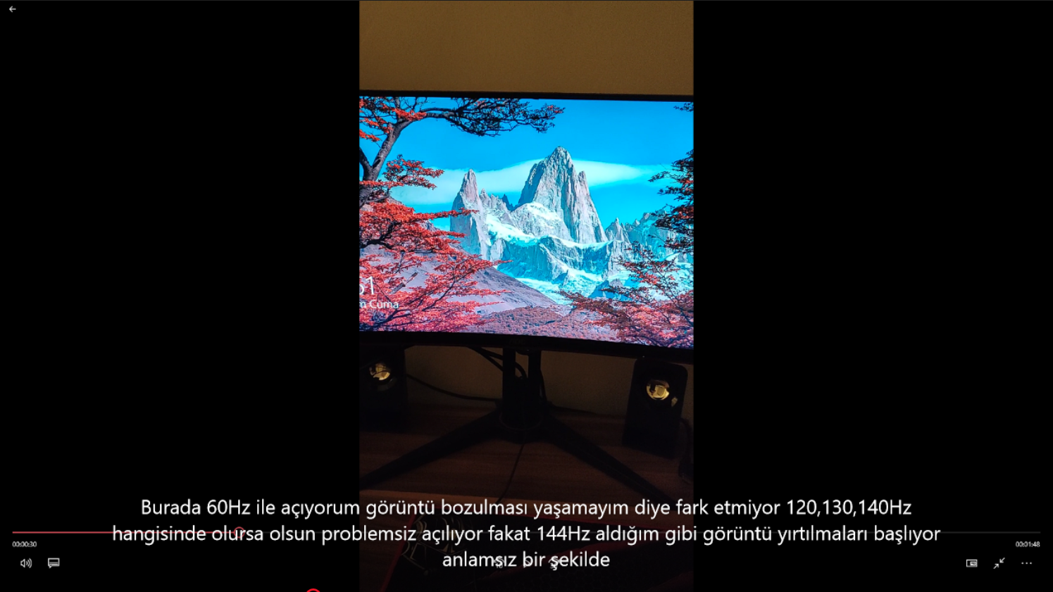

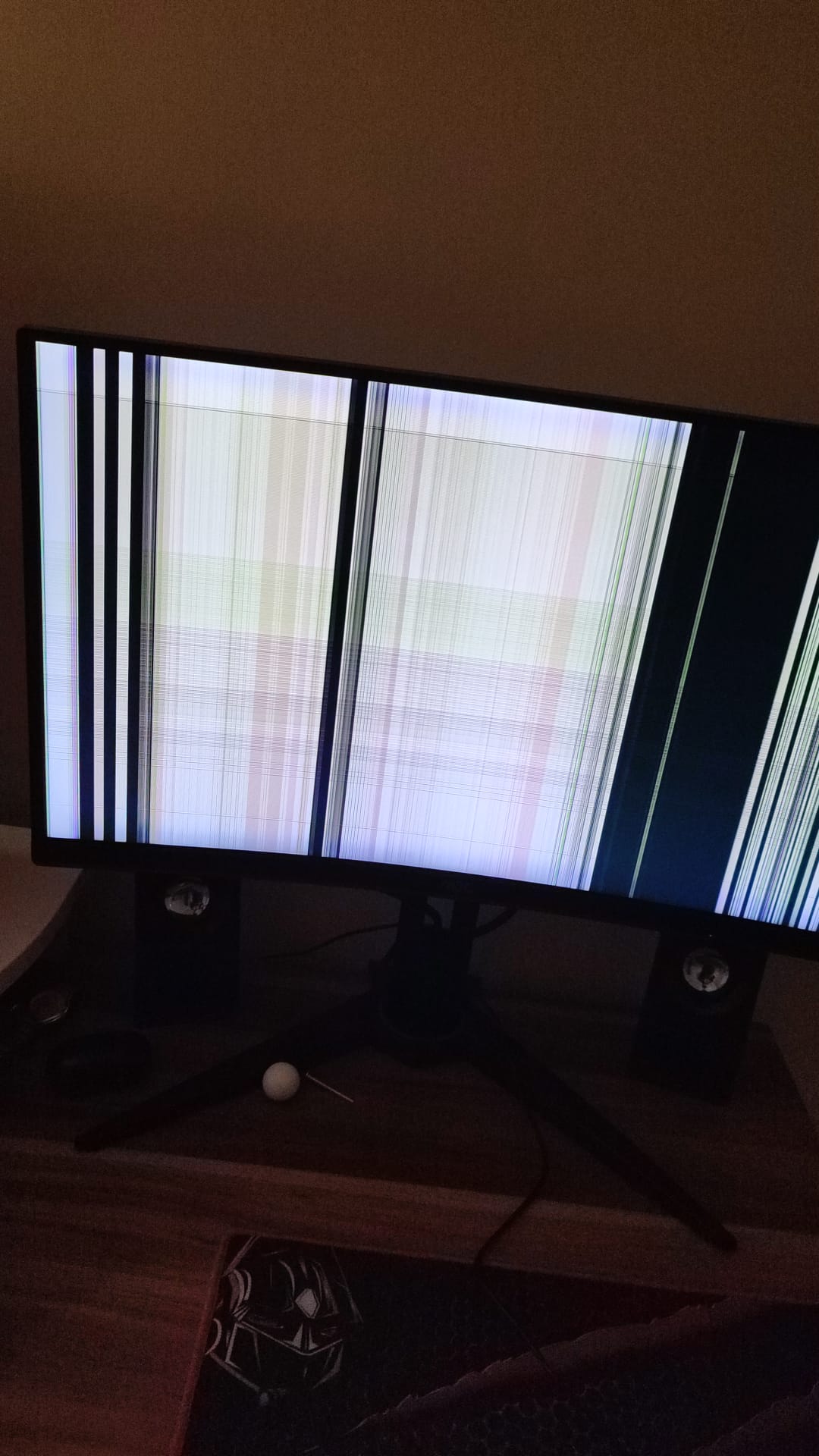

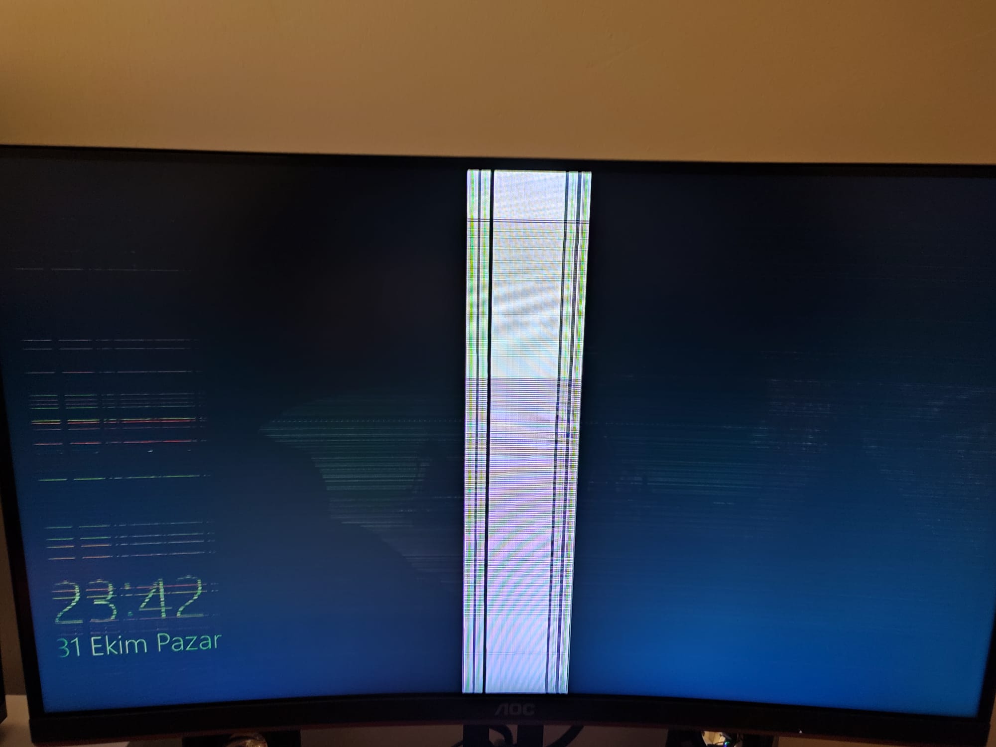

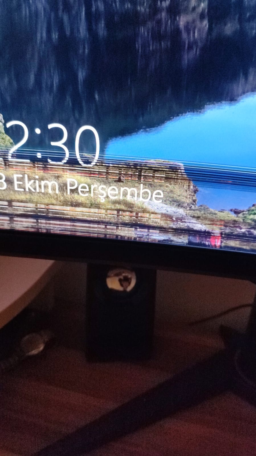

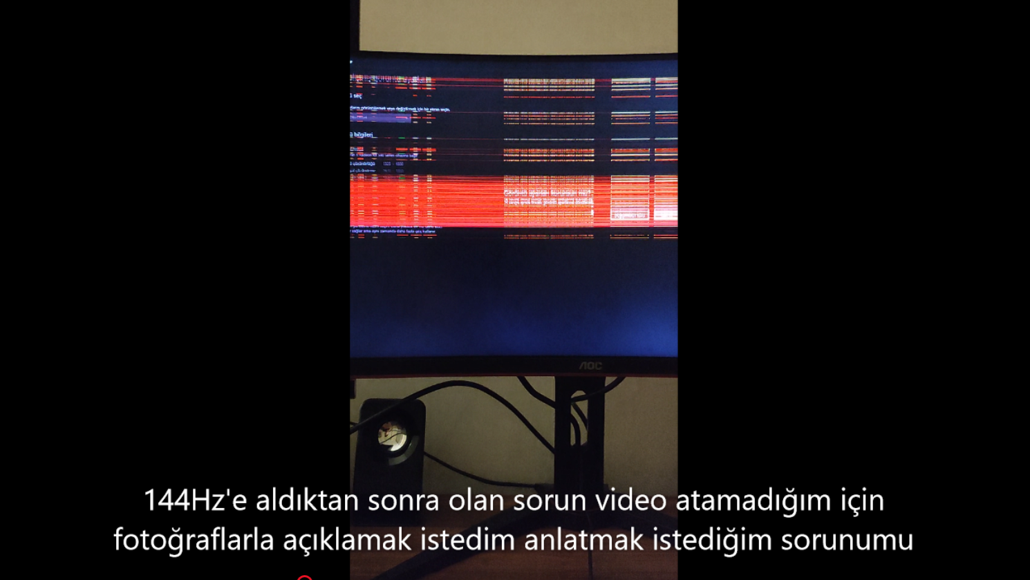

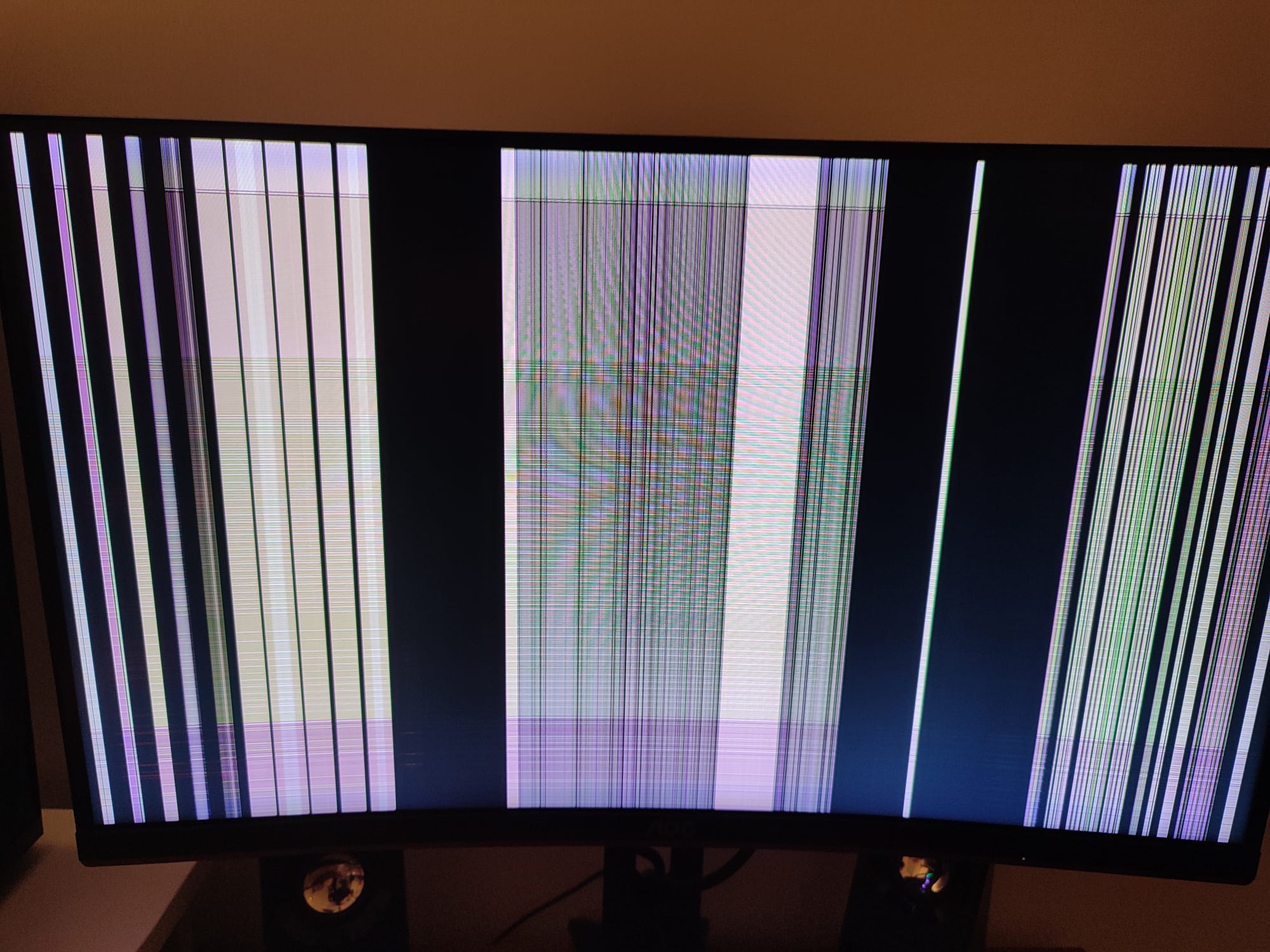

Öncelikle sorunun ne olduğunun tam bilmiyorum. Sebebi ise tamamen ilk defa böyle bir şeyle karşılaşıyorum. Bilgisayarımı tam 2 sene önce vatandan topladım ve bugüne kadar sorunsuz kullandım. İstediğim oyunları full artı full grafikte on numara FPS ve herhangi bir kasma donma yaşamadan oynadım hala da oynuyorum. Fakat bilgisayarımı açtığımda meydana gelen alt kısımda görev çubuğu tarafından başlayarak oluşan görüntü yırtılması neyden kaynaklanıyor bilmiyorum. Bütün bileşenlerim daha ilk gün aldığım gibi tertemiz şekilde bebeğim gibi baktım. Bütün oyunları en iyi grafik ayarlarında rahatlıkla oynayabildiğiniz bir sistem. Şuan bile kullanırken sıkıntı yaşamıyorum. Sadece başlangıçta meydana gelen görüntü yırtılması bazen düzelebiliyor ama çoğu zamanda komple ekranı kaplayarak kullanılmaz hale getiriyor bu neyden kaynaklanıyor anlayamadım. Ekran kartımı servise gönderdim bana verilen kağıtta tamir işlemleri kısmında ''Bozuk görüntü veriyor arızası Termal macun yenilenip genel bakımları yapılarak giderildi. BİOS güncellendi. Ekran kartının bütün portlarından görüntü alındı.'' yazılmış. Test işlemleri kısmında ise ''Ekran kartını bütün portlarından görüntü alındı. Windows ortamında Furmark, 3D Mark, Heaven, Superposıtıon testleri yapıldı. Isı ve FPS değerleri normal. Herhangi bir sorun görülmedi.'' olarak bilgi vermişler. Ekran kartı bana geldiğinde sorunun devam ettiğini gördüm ve DDU ile Radeon yazılımı silerek en sorunsuz güncel driverını yükleyerek denedim ve değişen bir şey olmadı. Anakarttın mı sorun işlemcimi yoksa monitörden kaynaklımı anlayamadım. Monitörden kaynaklı olsa devamlı gözüken kalıcı sorun olurdu. Bilgisayarı 60,100,120,130,140 hangi Hz oranı ile kullanırsanız kullanın hiçbir sorun teşkil etmiyor. Aslında 144Hz ile kullanırken de sorun olmuyordu fakat son zamanlarda başladı. Bilgisayar açtığımda görüntü yırtılması olmasın diye 144Hz aşağı Hz kullanıyorum kapatıyorum öyle açıyorum ne zaman 144Hz alsam direk yırtılmalar meydana geliyor. Görüntü yırtılmaları bazen düzelebiliyor ve gittiği zaman normal şekilde 144Hz kullanıp oyunlara girebiliyorsunuz düzgünce takılabiliyorsunuz. Anlayamadığım bir sorunla karşı karşıyayım. Kablo olarak monitörün yanında verdiği DP kablosunu kullanıyorum. Arkadaşım Wattman hatası olabilir dedi fakat kestiremiyorum ne olduğunu lütfen yardımcı olursanız çok sevinirim.

Öncelikle monitörün kutusunda HDMI ve DP kablosu çıktı. Aktif olarak zaten DP kablosunu kullanıyorum. Onun haricinde HDMI taktım sorun yine oluyordu. Televizyon yok öğrenci olduğum için ama eski bir paneli bozuk televizyon var. Paneli bozuk dediğim görüntü gözüküyor üst üste biniyor dediğiniz gibi ona takıp denedim gösteriyor fakat bu ne kadar açıklayıcı olur bilmiyorum. Arkadaşımın monitörü var onu bekliyorum işte müsait olduğu zaman onun monitörde deneyeceğim onda da aynı sorun oluyorsa kasanın içindeki bileşenlerden birinde sorun var eğer olmuyorsa monitörden kaynaklanıyor diye düşünüyorum fakat şuan mesela 120Hz olarak kullanıyorum bir sıkıntı yok. Anlam veremiyorum yani nasıl bir sorunla karşı karşıyayım. PSU dan sorun olabilir mi onu bilmiyorum da yenisi alsam devam ederse sorunum boşuna para vermiş olurum.
Arkadaşınızdan gelecek monitör haricinde PSU ürününü de getirmesini isteyebilirsiniz. Alternatif olarak ancak 100% bu demiyorum zaten. Gözüme çarpan şeyleri söyledim gibi düşünün.
HDMI ile aynı sorun oluyorsa kablo olacağını sanmıyorum. Başka bir monitörde denediğinizde zaten sorun giderse monitör arızasıdır diyebiliriz zaten.
