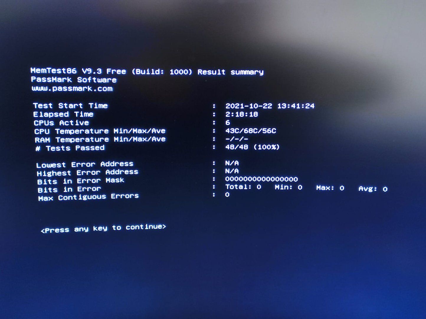

Cevap için teşekkürler. 1 hafta öncesine kadar test yaptım ve hiç bir sorun tespit edilmedi, sorun hala devam ediyor.
pass-jpeg.1205249
result-jpeg.1205250
