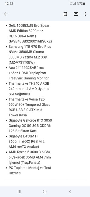

Merhaba
sinerji bilgisayardan şöyle bir sistem almak istiyorum. Sistem uyumluluğu açısından bir problem olur mu ya da uygun olmayan bir parça var mı sizce.

ekran kartınız nvidia monitör amd
ya monitörü degiştirin yada rx 6600 tercih edin ekran kartı olarak rx 6600 almak hem performans olarak hemde ileriye dönük 2. el satış konusunda dahaçok işinize yarayacaktır

Selamlar,
Sistem parçaları gayet iyi. RTX 3050 ve AMD Ryzen 5 3600 kombinasyonu da çok kullanılan bir seçenek. Darboğaz olmaz. Sıvı soğutmanız da olduğu için Ryzen 3600 sıcaklığı sistemi daraltmaz. Fiyat nedir?

22.500 TL hocam.

hocam ekran kartı firmalarının bazı teknolojileri oluyor monitör ile ekran kartının daha uyumlu çalışması için. sizin ekran kartınız nvidia nvidianın monitör teknolojisinin adı g sync amd nin ki freesync sizin seçeceginiz mönitörün de g sync destegi olması lazım ki performans alabilesiniz
atıgınız listedeki monitör freesync destekliyor yani amd nin teknolojisini onun için ya monitörünüzü g sync destekli bir monitör ile degiştirin yada ekran kartınızı amd nın muadil kartı olan rx 6600 ile degiştirin bir yanlışım varsa sayın hocam düzeltsin iyi forumlar

Anladım hocam . Peki 3700 TL bütçeyi aşmayacak şekilde bir monitör öneriniz var mı? 144 hz 1 ms de olabilir.

Hocam sistemi kesinleştirdikten sonra monitör için ayrı bir konu açın lütfen. Onu orada ayrıca tavsiyeler şeklinde verebiliriz.
Cvp: RTX 3050 + Ryzen 3600 Sistem Uyumlu mu?
Sistem bayağı dolu ama ekran kartı ve anakart giriş seviyesi kalmış tuhaf bir kombin ama sorun yok performans odağında.
22.5K için pek önerebileceğim bir sistem değil ama almaya niyetliyseniz en azından anakartı biraz daha yükseltin derim.

hocam monitör piyasası hakında fazla bir bilgim yok malessef
ama 22 bin tl fiyat çekmişler sanırsam size hocam benzer özellikteki sistemler 12.5-14 bin tl arası (sıvı sogutmasız monitörsüz) onları tercih etmek biraz daha karlı olur bence

Bu fiyata alınmaz kesinlikle, RX 6600 XT veya RTX 3060 sistem toplayabilirsiniz.

Öncelikle Freesync üzerinden G-Sync gayet güzel çalışıyor, tanımlarınız yanlış. AMD ekran kartlarının mining performansı düşük ve driver sorunları sebebiyle tercih etmek isteyen kullanıcı sayısı Nvidia'ya oranla bir hayli az.
Sisteme gelecek olursak çoğu şey birbiri ile alakasız kalitede. 970 Evo+ böyle bir sistem için aşırı pahalı. 4. nesil Pci-e kulllanan bir anakart kullanmak daha mantıklı. Ram markasına güvenmediğim ve ikinci elde zararına satılmadığı halde elinizde kalacağından bahsetmiyorum bile. 3050 bir sisteme sıvı soğutucu takmak yerine hava soğutma ile idare edilip daha iyi parçalar seçilebilir. Sistemin fiyatı da kendisi de absürt.
https://www.incehesap.com/origin-br...su=81489,123458,44549,83007,44522,44527,84789
Bu sistemi özelleştirip satın almanız daha mantıklı.
