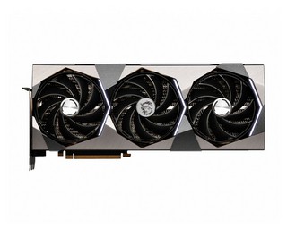

4080 ekran kartı için fiyatlara baktım biraz en yüksek puanlı çıkanlar Asus'un bu iki kartı ama arasında 10k fark var özellikleri de tamamen aynı, farkın nedeni nedir sizce ?
10,341
3,606
Malzeme kalitesi. İki kartında soğutması farklı

Değmez. MSI SUPRIM X ASUS ROG serisine denk kart onu alman daha iyi olur
Bu kartı diyorsun sanırım. Asus 4080den tek farkı çift yönlü fark gibi duruyor. Performans karşılaştırma için yerli ya da video var mı acaba ?
10,341
3,606
Evet kart bu.
