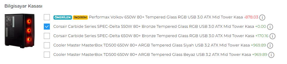

4-) Kasa sanırım kötü sinerji sitesinden maks 1300-1350 tl olacak şekilde kasa bulmama yardımcı olur musunuz?

4-) Kasa fena değil. İçerisindeki PSU performax marka. Piyasada çok fazla söylenti var model ile alakalı. Üreticisi ve arkasındaki geliştiricisi hakkında pek içerik yok. O yüzden kasadan önce PSU değiştirmek daha avantajlı.
Özelleştirme kısmındaki Corsair Carbide Spec Delta 550W PSU modeli seçilebilir. Hazır sistem olduğu için, parçaları ayrı vermiyorlar.

Kasa konusunda da Taner bey gereken cevabı vermiş. Bende olsam seçili model hariç diğer 4 üründen birisini seçerdim.

Görülen 4 kasa bütçemi aşacak gibi duruyor ki zaten bu fiyata değmeyecek bir sistem alacak gibi duruyorum. Sitenin müşteri hizmetleri ile konuşup orda gözükenden farklı bir kasa ile değiştirmeyi düşünüyorum. 1-1.300 tl arasında sinerji üstünde bulunan bir kasa seçme şansınız var mıdır?

Kasa sorun değil aslında sorun olan PSU markasıda o kasa ile aynı markaysa çok önerebileceğim bir PSU ürünü değil o yüzden size bu öneriyi yaptım ben. Sadece PSU değişebiliyorsa öyle yapabilirsiniz. O kasa içindeki PSU ürünü kullanılmaz değil sadece bu kadar para harcamışken seçilecek bir marka değil.

Psu tek başına değişmiyor bu sitede sanırım. Kasanın da değişmesi gerek ve dediğim gibi maks verebileceğim para 1300tl. :/
