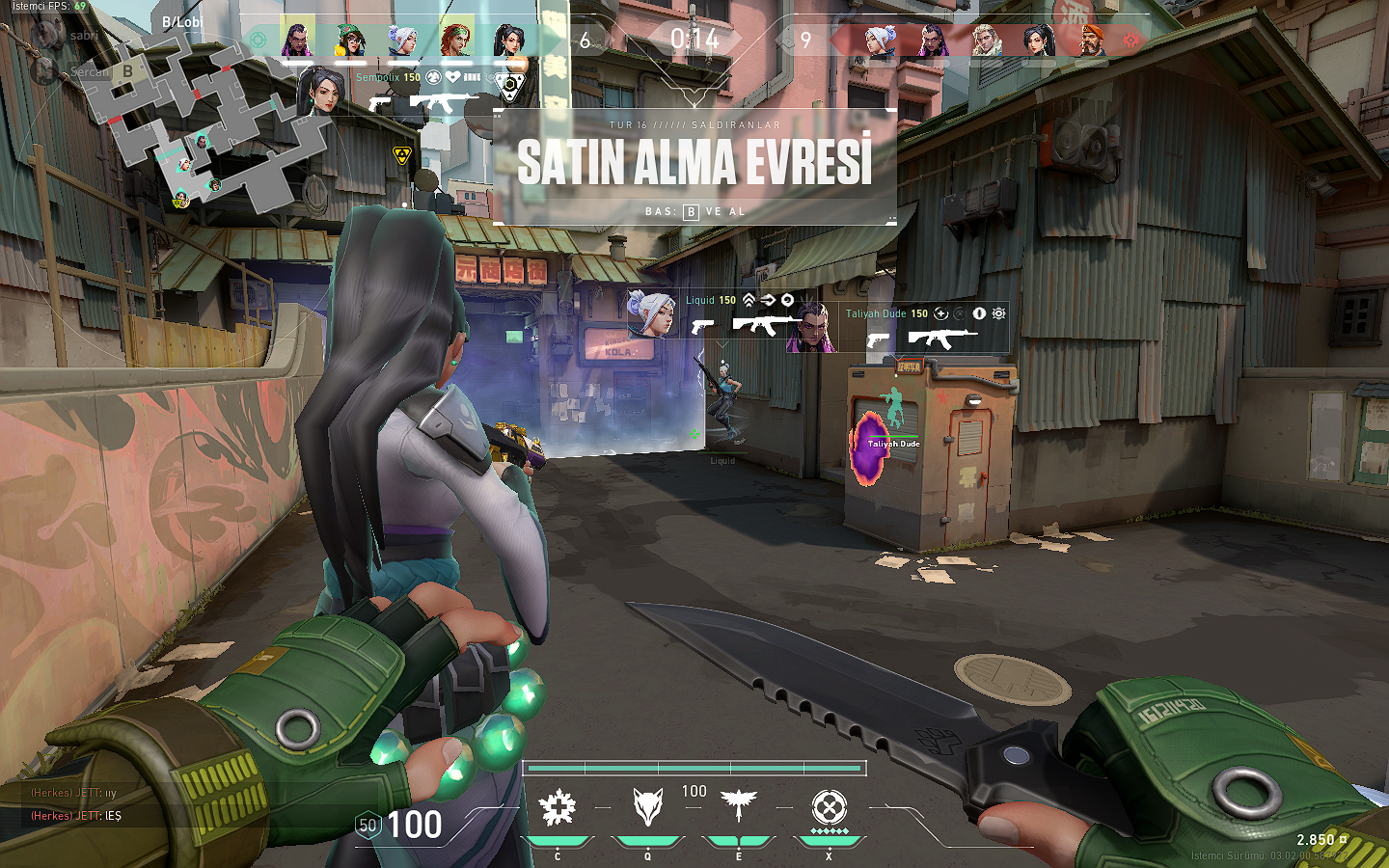

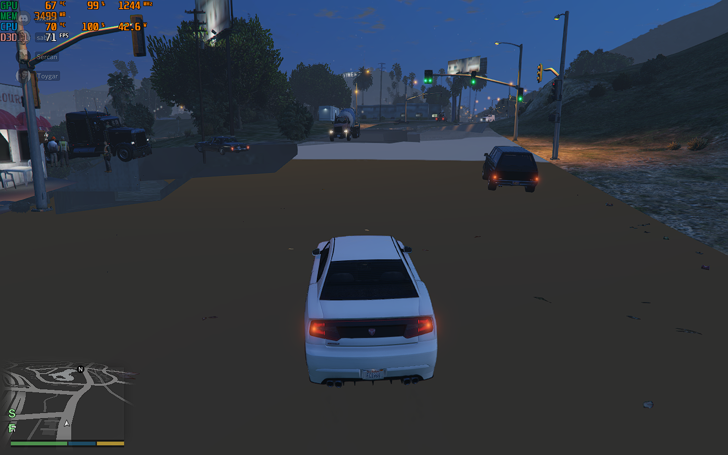

Arkadaşlar arabayı falan hızlı kullanınca harita render yapmıyor. Bu sorundan dolayı tüm parçalarımı garantiye yolladım 1 ay boyunca bekledim parçalarım geldi. Hepsi sorunsuzmuş sadece işlemciyi değiştirip 0 vermişler. Aynı sorun yine devam ediyor neden olabilir? Ve Valorant'ta da FPS gereğinden fazla düşüyor.
Sistemim: RX570, i39100F, 8 GB RAM, SSD.

FPS düşüklüğünüz anlık darboğazdan olabilir. 9100F işlemcisi RX 570 için biraz alt seviye bir işlemci sayılır. Bazı oyunlarda anlık darboğazla olabilir ki GTA oyununda işlemci 100% kullanılıyor ki buda işlemci odaklı FPS miktarınızın düşük olmasını açıklar. 99% GPU kullanımı var darboğaz yok resimde ama anlık düşüşler oluyorsa oda işlemciden kaynaklıdır. Ayrıca anlık FPS düşüşleri/takılmalar yaşıyorsanız sistem belleğiniz(RAM) odaklı olabilir. 8GB RAM çoğu oyun için artık yetersiz bir miktar.
Render sorununuza gelirsek sadece 1 oyuna özel bir durum mu yoksa genel olarak her oyunda buna benzer görüntü sorunları oluyor mu?

Render sorunu sadece GTA 5 te oluyor. İşlemci %90-100 civarı kullanıyor ekran kartım ise sürekli düşüyor 99 iken 0 a düşüp tekrar çıktığı oluyor. Sorun neden oluyor anlamış değilim. Bilgisayarımı ilk aldığım zamanlar bu tarz sıkıntı yaşamıyordum. Valorantta youtube üzerinden kendi sistemimin aynısını izlediğimde orta ayarlarda 200-250 fps alıyorlar fakat ben orta ayarlarda 90-150 arası alıyorum 60-70 lere kadar da düşüyor. Ne yapmalıyım acaba?
