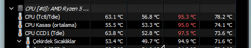

Core boost filan açıkken her şey otomatikteyken yapıyor bu sıcaklığı 65-70 derece de geziyor ama kasa fanlari kapalıyken ölçüm yaptım bugün
Voltajı otomatik yaptığım zaman boşta 50-55 derecelerde geziyor yüke girdiği zaman 30 saniye içerisinde 95 rahat geçiyor sonra durdurmak zorunda kalıyorum

core boost ve pcb açık şekilde bu değerleri gördü
her şeyi auto ya aldım

Puanda bir sıkıntı var. Stok ayarlarda her şey açıkken tek çekirdekte 1100-1300 puan civarı çok çekirdekte 8500-9500 puan civarı sonuçlar almanız gerek. Siz çok çekirdek testi yapmışsınız ama puan ciddi düşmüş. Büyük ihtimalle sıcaklık arttığı için işlemci frekans düşürüyor. Eğer OC yapmadıysanız stok ayarlardaysa bu sonuçlar size tavsiyem sadece voltajı düşürüp deneyin. Frekansla oynamayın.
