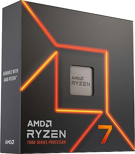

Herkese merhaba arkadaşlar,,
Aşağıda belirttiğim gibi hem oyun hem de iş için kullanacağım bir bilgisayar toplama düşüncem var. Sistem hakkında yorum ve görüşlerinizi almak istiyorum. Tüm fikir alışverişlerine açığım. Şimdiden yardımınız için teşekkür ederim :)
Sistemin Fiyatı ; 59.000 Civarı
İşlemci;
Anakart;
Ram;
SSD;
Ekran Kartı;
Veya;
PSU;

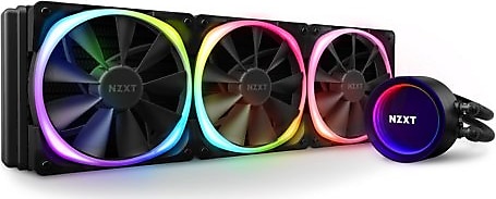

Sıvı Soğutma;
Kasa;

Parça olarak çok dengesizlik var. Ryzen 5 7600 + 4080'i besleyebilecek belki fakat 1000w bir psu çok absürt geldi bana şahsen. Fiyat şişirmek için yapılmış bir sistem gibi gözüküyor.

BURAYA KADAR 63K Kasa için ben öneri yapmadım sen zevkine göre tercih edersin ama mümkünse mesh kasa öneriyorum çünkü DDR5 destekli işlemcileri soğutmak hiç kolay değil iyi bir sıvı soğutmanın yanı sıra iyi bir hava akışı da şart. Tek tek toplamada dikkat etmen gereken yerlerden biri anakart işlemci uyumu. DDR5 işlemciler için Anakart güncellemesi gerekebiliyor fakat bazı anakartlarda BİOS FLASHBACK özelliği yok o yüzden aldığın anakartı servise gönderip güncelletmen gerekiyor fakat BİOS FLASHBACK varsa 5dk için de bir flash ile güncelleyebiliyorsun. Önerdiğim PSU ATX 3.0 yani tek kablodan yüksek güç verilebiliyor ve böylece NVIDIA'NIN 3 kabloyu tek kabloya çeviricisini kullanman gerekmiyor.
