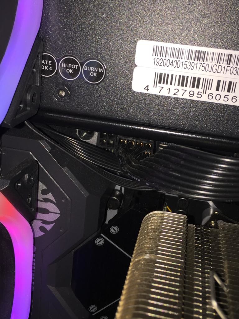

Hocam galiba 4 pin boşta gibi duruyor onu nasıl bağlayacağım hangi kabloyu kullanacağım pek bilgim yok güç kaynağından gelen 4 pinlik kabloyu mu oraya takacağım giriş pinlerinin şekline göre.

Zaten fan sayınız fazla olduğundan dolayı önüde mesh zaten kasanın hava akışı sorununuz sıfır. Boşa masraf yapmayın. Bu arada güç kaynağınızda esktra CPU bağlantısı yok sadece 1 adet 8 pin bağlantı var onuda yapmışlar yada yapmışsınız. CPU performansınıza bakalım eğer puan olarak düşük değerler verirse beslenemiyordur ekstra kablo yada PSU değişimi öneririm yoksa sorun performansta kalsın bu şekilde sorun yok.

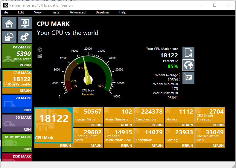

PassMark PerformanceTest yazılımını indirip kurun. Yazılım açılınca Tests/CPU/All deyip test başlatın test sonucunu SS olarak paylaşın.

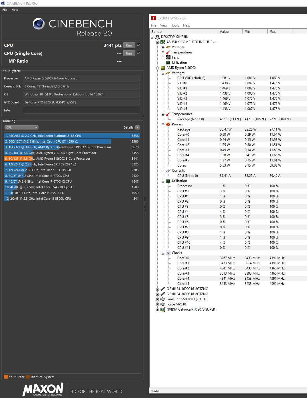

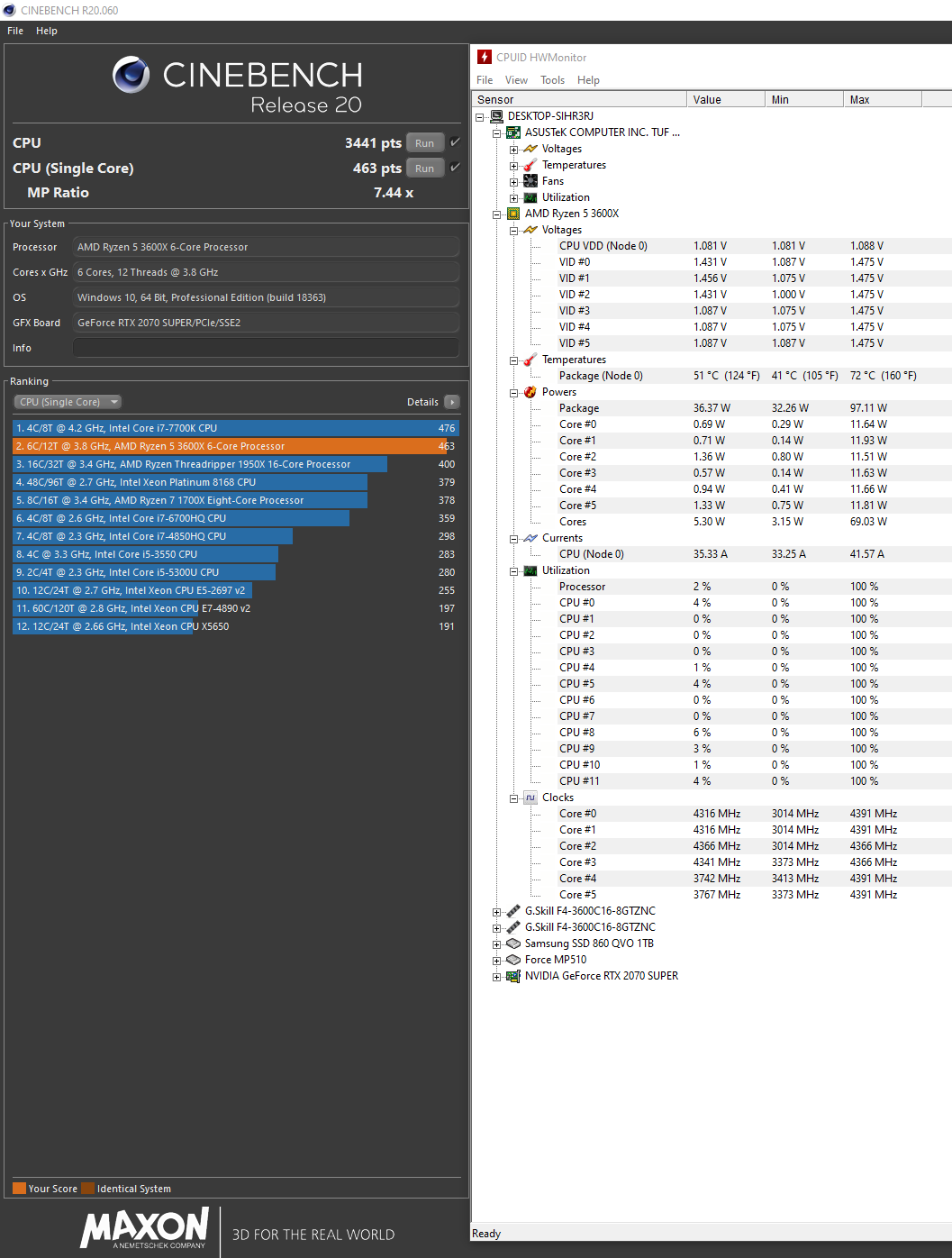

Cinebench R20 yazılımını indirin ve çalıştırın. File sekmesinden Advanced Benchmark deyin ve CPU Single Core ve CPU testini ayrı ayrı yapın. RUN deyip başlatacaksınız testi biri bitince diğerini yapın. Puanları paylaşın ve bu Cinebench yazılımında test işlemi esnasında frekans seviyenizi detaylı görmek için HWMonitör yazılımını kurup çalıştırın. İşlemcinizin altında Clocks değerlerini paylaşacaksınız. Her test için ayrı ayrı bilgileri görmek için Single Core testini sonucunu HWMonitör Clocks değerleri ile kaydedin. Sonra HWMonitör yazılımından View sekmesinden Clear Min/Max deyin ki Single Core testi değerleri sıfırlansın sonra CPU yani çoklu çekirdek testi sonucunun verilerini test birince kaydedin.
Sonuçları paylaşın bakalım işlemciniz tam performanslı çalışıyor mu anlarız.

Passmark için çok çekirdek puanınızda 200 puan bir düşüklük var sorun değil ama az biraz oynama olur puanlarda. Tek çekirdek puanınız normal onda sorun yok.
Cinebench yazılımda da tek çekirdek puanınız 50 puan düşük o kadar oynama payı olur. Ancak çok çekirdek puanınız 300 puan düşmüş bu biraz fazla ama yine frekans olarak işlemciniz 4.4 Ghz hıza çıkıyor tek çekirdekte bu sorun değil. Çok az biraz daha iyi olabilirdi sonuçlar soğutucunuz iyi anakart iyi bu işlemci az biraz daha iyi performans verir normalde. Bu değerler oyun performansınızı etkilemez ama genel olarak biraz daha iyi olabilir. Size Molex/PCIe yada SATA to EPS12V kablo dönüştürücü önereyim PSU 'nuzda olan fazladan bu kablolarınızı CPU güç girişine dönüştürün takın kullanın. PSU değişimi gereksiz masraf olacaktır OC yapmayacaksınız işlemciye.

https://www.mykablo.com/ - Burası ile iletişime geçin özel kablo yaptırabiliyorsunuz. PCIe to 4 pin ATX12V yada SATA to 4 pin ATX12V bir kablo yaptırın ve alın. Sorun kalmaz.
