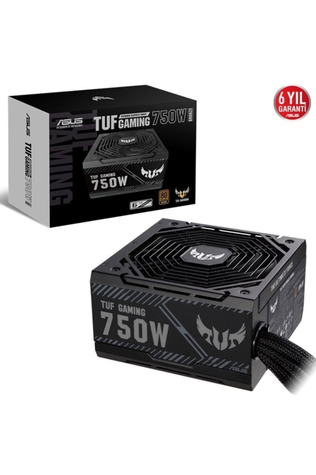

Kasa cam istiyorsan bir şey diyemem, psu şu olabilir

Bu yapabiliriz. Eğer 7600 işlemci alacaksan anakart onu almayız.
