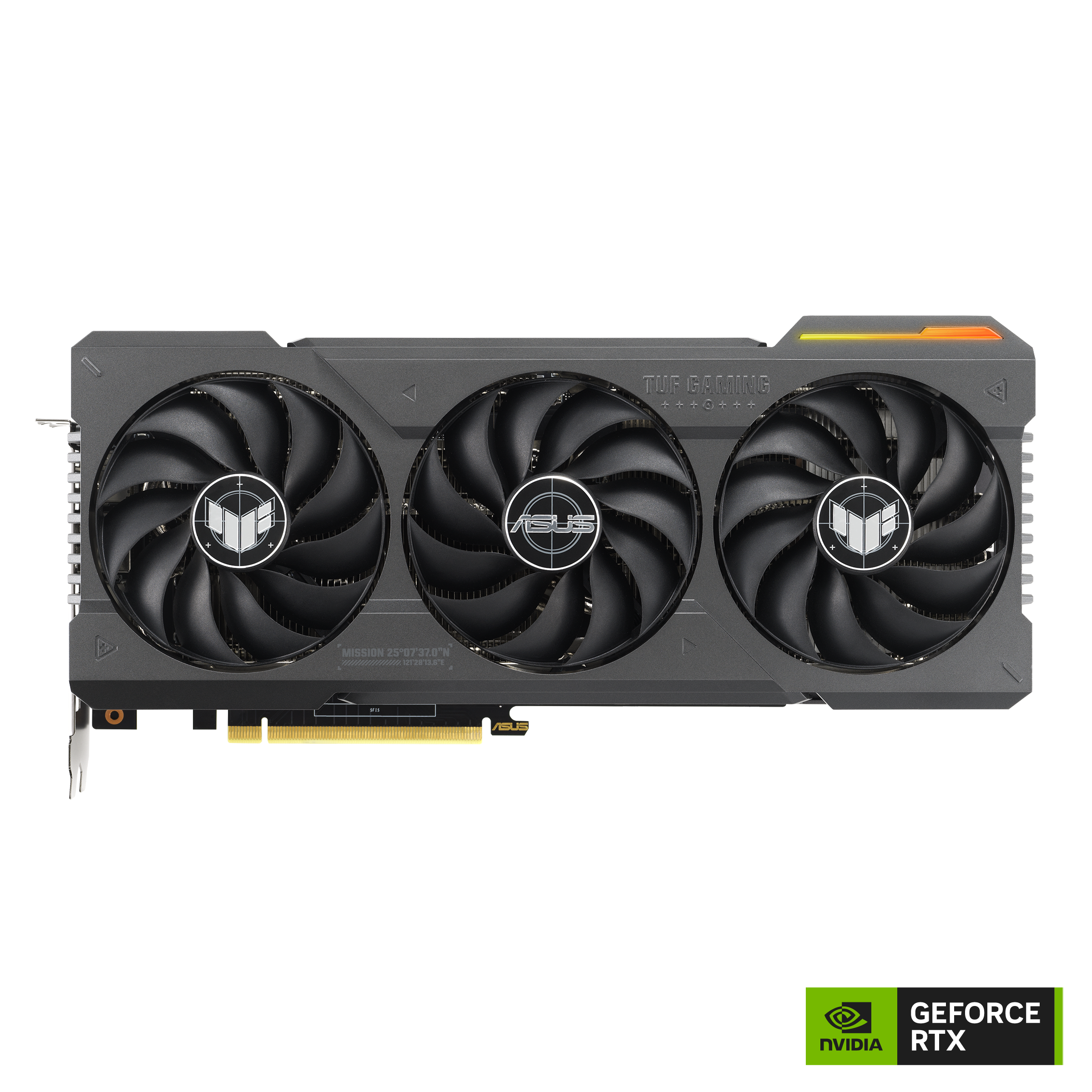

rtx 4070 12artı 4 pin benim psu destekliyor mu,sanırım desteklemiyor.
Bu 4000 serisi için nasıl bir psu lazım
Bu destekler mi acaba.
Yoksa illa atx 3.0 pcie 5.0 destekli bir psu mu gerekli.

Burdaki resimlere göre 1x 8 PİN güç girişi var. Resimdeki güç girişi doğruysa sizin PSU destekler. Dediğim gibi alacağınız ekran kartının güç giriş pinlerine bakmayı unutmayın. Alacağınız yere de sorabilirsiniz.
Bilginiz olsun sizin PSU'da 4 tane 8 PİN ekran kartı için güç kablosu var. 4x PCI-E (6+2pin)
Burada ise 1 tane 12 PİN güç girişi gerekiyor diye görünüyor. Böyle bir ürün alırsanız kutusundan muhtemelen 8 PİN'den 12 PİN'e dönüştürücü kablosu çıkar ve onunla bağlarsınız. Alacağınız yere sormayı unutmayın. PSU değiştirmeniz gerekmez bu sebeple. İçim rahat etmez değiştirmem lazım derseniz PCI-E güç kablosu 12 PİN'li bir PSU bakmanız gerekecek, bence gerek yok dönüştürücü yeterli olur.
Bu videoda da hem 8 PİN hem 12 PİN olan RTX 4000 serisi kartlar mevcut. Ancak 4070 olan 8 PİN olarak görülüyor.
Anakart modeli B450 düşük kalsa da performans kaybınız neredeyse olmaz. Çünkü PCİe slotları ekran kartlarında büyük fark yaratmıyor. Sadece asıl fark ettiği nokta, M2 SSD hızı fazlaysa o zaman anakarttan dolayı SSD hızında kısıtlama oluyor.
Bu videoyu izleyebilirsiniz (yabancı diliniz yoksa altyazı açıp otomatik çeviri ile biraz olsun anlarsınız):
NOT: 4090 kartta bile ufak farklar varken 4070 kartlarda bu farklar daha az olur.
Ekleme yapayım PCİE slotu anakart ile alakalı. PSU ile bağımsız bir konu. Bilmediğinizi farz ederek yazayım PCİE sürümü farklı olsa da birbirleriyle uyumlu çalışırlar problem olmaz. Ekran kartının takıldığı slot birebir uyumludur.
