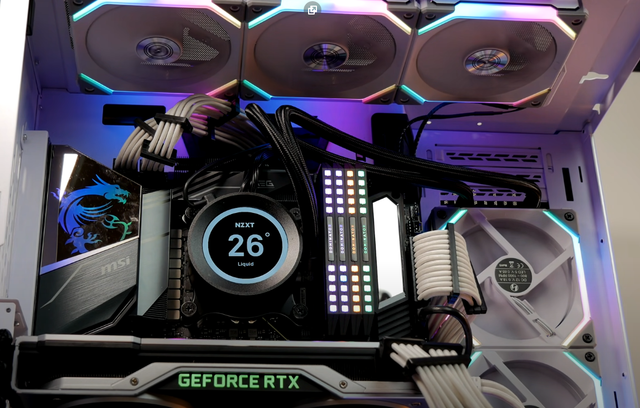

Merhabalar belirli kasalar radyatör yerleşiminde ve işlemci soğutmasında çoğu kasaya göre 5-8 derece daha şanslı neden ?
Bahsi geçen kasalarda radyatörümüzü yerleştireceğimiz bir yan bölüm bulunmakta ve bu bölümü fanları dışarıdan içeri üfleyecek şekilde yerleştirip fanların sadece temiz havayı dışarıdan alacak şekilde konumlandırırsak 5-8 derece daha iyi soğutma elde etmiş oluyoruz.

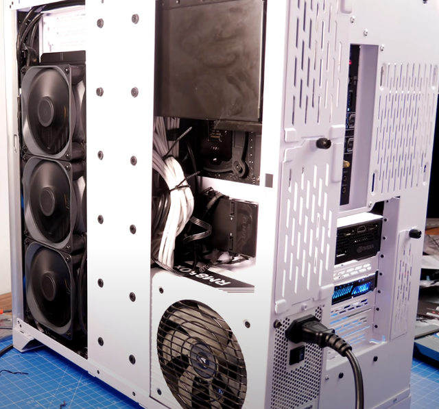

İmkanı Kullanabileceğiniz Kasalar
Thermaltake View 51 ( Push And Pull yapılabilir)
Corsair 5000x Serisi (Gözlemlediğim kadarıyla kablo kapağına yeni bir kapak yaptırmak lazım fakat kullanan arkadaşlar ölçülerle gpu ya göre fikirlerini beyan edebilir.)
Lian Li PC-011 Dynamic White (Bu kasada gözlemlediğim kadarıyla yapılabilir fakat yine kablolama kanallarının olduğu kapağın 25mm(Fan Kalınlığı) ve üzeri olması gerekiyor.)

GÜNCELLEME
Lian Li PC-011 Dynamic Kasası İçin Push And Pull yapılabiliyor fanlara fakat gördüğüm kadarıyla fanlarım cfm ve h2o seviyelerine dikkat etmeye pek gerek yok gibi duruyor videoda iki çeşit fan kullanılıyor bu fanlar:
Lianli SL120s Değerleri şöyle2.54mmH2O
58.54CFM
NZXT Aer P 120mm Değerleri şöyle2.54mmH2O73.11 CFM
Bizi Bu CFM ve H2O değerleri konusunda aydınlatır mısınız @"OceanLaB" ?
