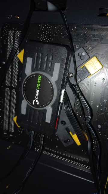

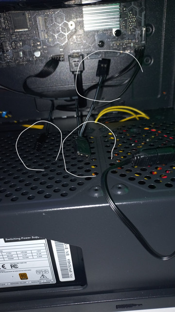

kasanın arkası açtım şu kablolar vardı öne verdim ama anakartta girebilecekleri bir yer yok

2. resimde 3 pin altın renginde olan hariç o ARGB kablosu diğerleri PWM ve DC kabloları. Büyük ihtimalle birisi radyatör fanın diğeri pompa fanının kabloları. Onların anakarta takılması gerekiyor.

hocam sıvı soğutmanınki cpu fana takılı onu cha fana takıp boştaki kabloyu cpu fana taksam ne olur çünkü boştaki kablo cha fana yetişmiyor nasıl montaj yaptıysalar artık böyle yaparsam ne gibi değişim olur
fandan gelen 3 pinli cpu fana takılı boşta kalan 4pinli boşta duruyor hala

Pompa fanı CPU_FAN üzerinde olsun gerisi önemli değil nereye takılırsa oraya takın.
