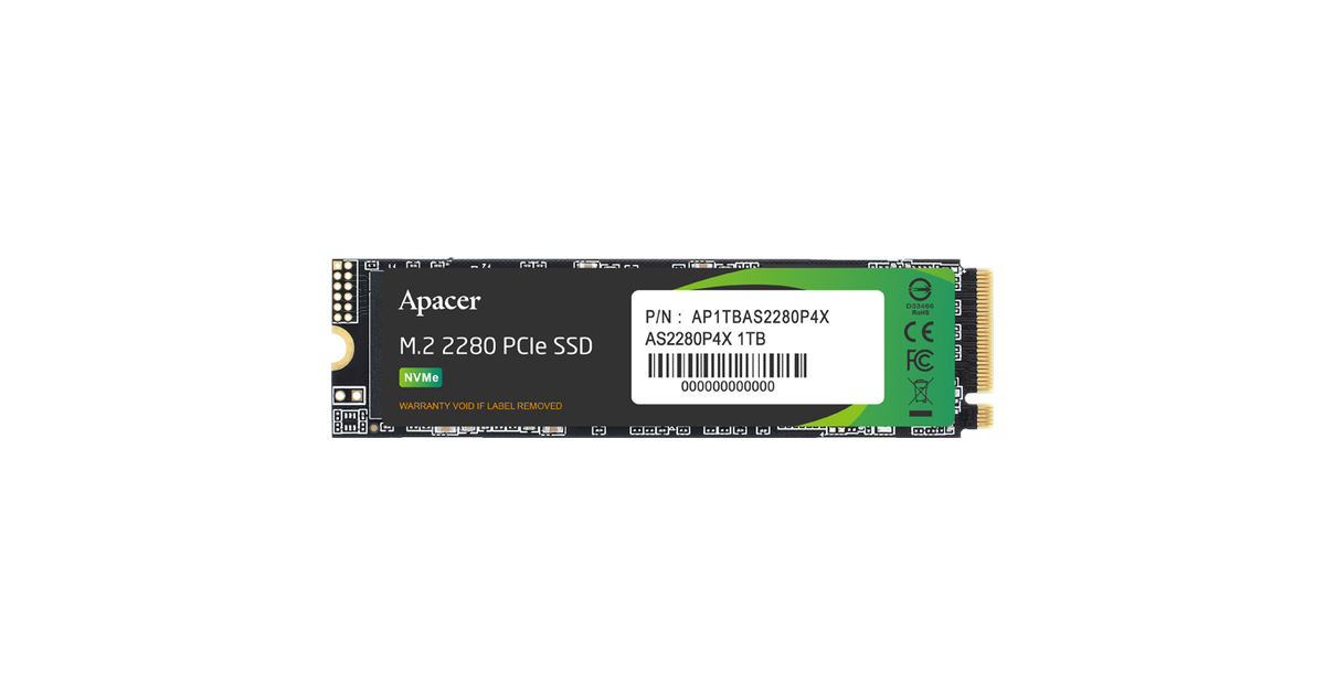

Arkadaşlar sürekli mavi ekran hatası aldığım için donanımlarımı kontrol ediyorum, ssd değerlerinde herhangi bir problem görebiliyor musunuz
bendeki 512 GB lık versiyonu link olarak 1 TB olanı koymuşum yanlışlıkla
