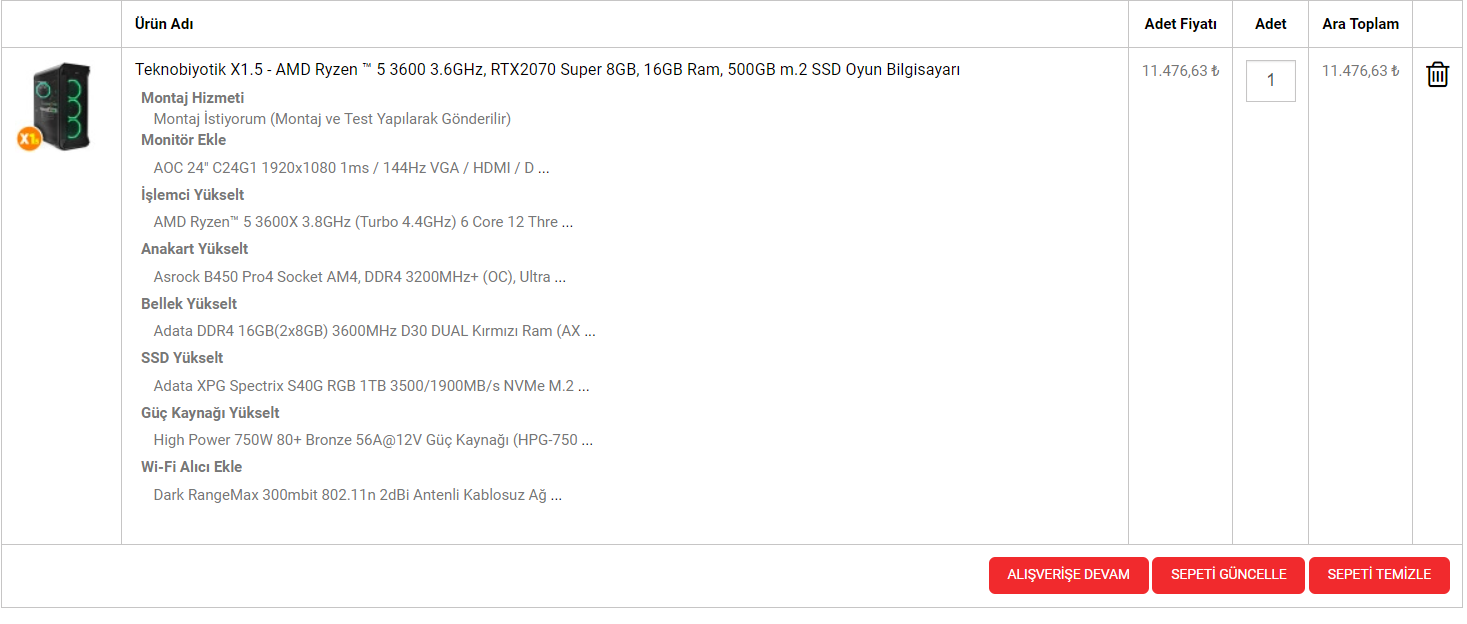

Merhaba, daha önce 1080P gaming sistem için öneri almıştım.Sistemi sipariş etmek için ayın 15'ini bekliyordum.Bu gece bir baktım ki bizim sistemin fiyatı 500 TL artmış ayrıca Galax 2070 super olan ekran kartı Msi olarak değişmiş.
Sizce yinede bu fiyata alınır mı ?..
Aynı fiyata çok çok daha iyi bir sistem alabilirsiniz.
AMD Ryzen 5 3600X İşlemci + MSI B450I Gaming Plus AC Anakart + Gigabyte GeForce RTX2070 Super Windforce OC 3x 8GB GDDR6 Ekran Kartı + Thermaltake 16GB(2x8) Toughram Z-One RGB 3600mhz CL18 DDR4 Ram + Kingston 500GB A2000 NVMe M.2 SSD + Seagate 1TB Barracuda 64MB 7200rpm HDD + Thermaltake 650W Smart BX1 80+ Bronze Güç Kaynağı + MSI MAG Forge 100R Tempered Glass ARGB Kasa  - 10.232,04 TL
NOT 1 : Anakart olarak şuan piyasadaki en güçlü B450 anakartı bu önerdiğim model. Normalde F/P Tomahawk Max önerirdim ama fiyatı bu modelden pahalı ve daha güçsüz. Bu anakartta VRM yani işlemci beslemesi tarafında X570 anakartlarındaki yongalar kullanıyor ki buda bu anakartı X570 gücünde B450 yapıyor. Diğer tüm B450 anakartlar 1-2 yine "I" model olanlar hariç aynı güçteler yani bu anakart üzerine anakart yok B450 tarafında. Üstelik dahili Wifi modülüde var daha ne olsun.
NOT 2 : CL18 ama 3600 Mhz bellek oyun için en ideal seçim ki bende Thermaltake firmasında iyi bir model kullandım zaten 50 TL filan pahalı diğer modellerden yani sorun yok gayet iyi bir RAM modülüdür.
NOT 3 : Siz 1 TB SSD koymuşsunuz ama bence gereksiz masraf yapmayın diske 500 GB + 1 TB HDD hem daha ucuza gelir hemde depolama ihtiyacınız giderilmiş olur.
NOT 4 : Kasa olarak önü mesh bir kasa seçtim hava akışı ve sıcaklık sorunu olmasın diye. Aslında aynı kasanın 100 TL ucuzu vardı ama stok bitmiş bu yüzden bu kasayı kullandım ama size alternatif sunuyorum.
  1. GameBooster GB-G2112B ARGB - 434,83 TL - 90 TL ucuza bunu alabilirsiniz.
  2. Dark Guardian Mini Tempered Glass RGB - 402,81 TL -125 TL ucuza bunu alabilirsiniz.
  3. GameBooster GB-L06B RGB - 311,80 TL -210 TL ucuza bunu alabilirsiniz.
Bu kasaların 2 ve 3 numaralı modellerin RGB fanları yazılım ile kontrol edilemiyor. En azından Dark Mini modeli öyle diğerini bilmiyorum ama oda öyledir büyük ihtimalle. İlk kasa fanları ARGB denmiş o port standardı yazılım ile kontrol edilebiliyor ama bu kasadaki fanlar nasıldır bilemem.
NOT 5 : Bu sisteme 650W PSU yeterde artar bile zaten toplamda bu sistem 350W ile 380W arası bir tüketime sahip ki koyduğum PSU modeli 576W güç verebiliyor yani fazla fazla yeterli.
Diğer her şey aynı sistemde zaten RTX 2070 Super vs. kalmadı bir şey.
Monitör önerilerim aşağıda.
  1. AOC C24G1 24" 1ms 144Hz Curved VA Panel- 1.499,00 TL - Normalde 1700 TL filan indirimde sayılır bu üründe. Samsung model gibi kalitesi ama Samsung modeli aydınlatma teknolojisi daha iyi ve birkaç panel avantajı var.
  2. Samsung CFG73 1080p 24" 1ms 144Hz Curved SVA Panel - 1.508,04 TL - Bu ürün normalde 2000 TL üzerinde fiyatı olan bir ürün şuan indirimde ve satıcı Amazonun kendisi yani güven sorunu olmasın. Bu ürün daha çok iş oyun karması VA panel olduğundan.
  3. ViewSonic XG2405 24" 144Hz 1ms Flat IPS Panel - 1.598,90 TL - Bu üründe normalde 2000 TL üzerinde fiyatı olan bir ürün şuan indirimde ve satıcı Hepsiburada yani güven sorunu olmasın. IPS Panel iş için çok çok daha iyidir yani bu monitör hem iş hem oyun için çok çok daha mantıklı bir model.
