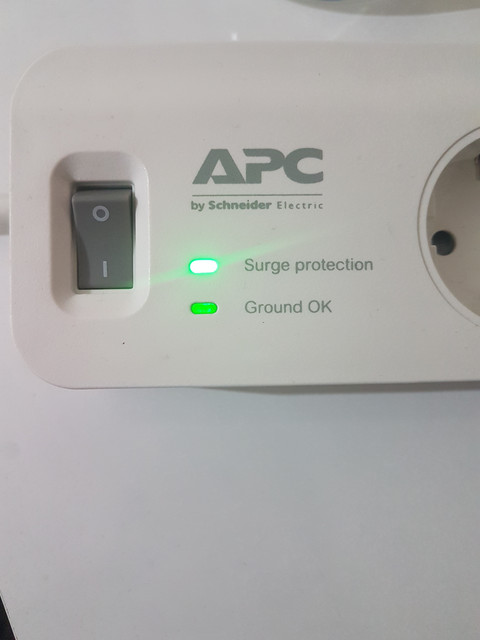

Akım korumalı Schneider marka uzatma kablosu kullanıyorum. Topraklamalı prize taktığım surge pretection yazan LED parıl parıl yeşil ışık yanarken altında ground ok yazan yer soluk yeşil ışık yanıyor. Komşumda aynı ürünü kullanıyor onun prizlerinde iki LED ışıkta parıl parıl yanıyor. Topraklamalı olan bir prizi hafif aralayıp baktım ve 3 kablo vardı. Bu ground ok yazan LED neden az yanıyor olabilir. Resimleri ekliyorum.

Komşunuzda deneyiniz. 3 kablo çekilmiş olabilir ama topraklı olduğunu göstermez.

Komşumda denediğim zaman iki LED parıl parıl aynı şiddette yanıyor.

Topraklamanız yok malesef. Veya arıza var topraklamada.

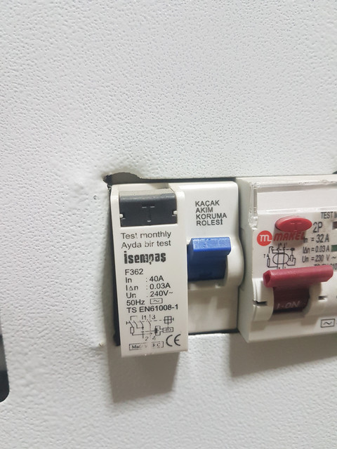

Benim şartelim mavi olan, diğer herkesin ki kırmızı olan. Birinin daha maviydi,  kırmızı yapmış acaba nedeni bu mavi şartel mi  ?

Şalterden olma ihtimali de var evet ama çok düşük bir ihtimal. Çünkü faz kablosuna bağlı oluyor kaçak akım roleleri. Eğer ömrü çok azaldıysa gelen akımda sorun yapabilir ve ondan kaynaklanıyor olabilir. Bir tesisatçıya baktırmanda fayda var.

O alttaki ışığın yandığından emin misiniz? Eğer içerideki LED etrafı kapalı değilse hemen yanındaki LED göstergesine sızma yapıyor olabilir ki bence öyle.
Prizdeki kablolarda topraklama hattı bağlanmış ama o hat boş olabilir bunun teyit edilmesi gerekiyor.
Son sorunuza gelirsek 2 üründe kaçak akım rolesi şalteri ama kırmızı olan ürün insan hayatı konusunda daha önemli özellikler barındırıyor. Örnek olarak bir kişi akıma kapılırsa kırmızı olan ürün elektriği direkt kesiyor ama mavi olanda yüksek Apmer versiyonu olduğu için böyle bir durum yok. Varsa bile daha ölümcül seviyede kesim sağlıyordur.
