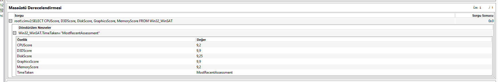

Su an performans analizi aldım ve görseli şu şekilde;
