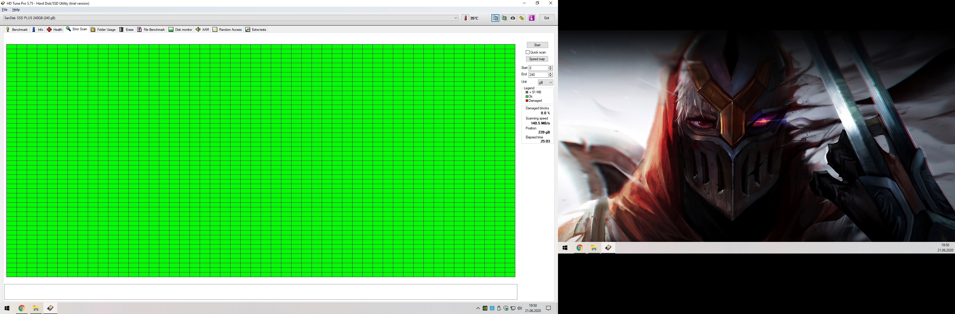

HDD disk için HDTune yazılımından Error Scan taraması yapıp sonuç olarak kırmızı hata alırsanız diskte sorun var demektir. SSD disk için ise CrystalDiskInfo yazılımını kurun ve SSD diskinizi seçip aşağıdaki disk bilgilerini paylaşın bakalım hata var mı. Birde SSD diskinizin yazılımı varsa kurun onun üzerinden de bilgilerini paylaşın.

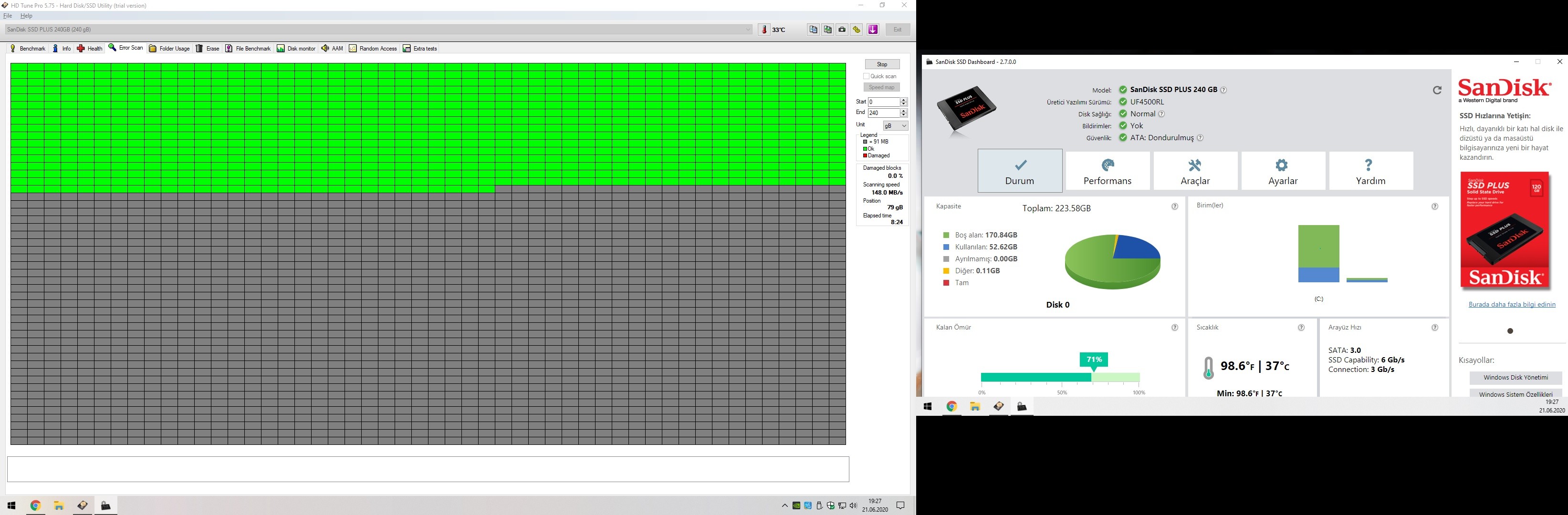

Boot üzedrinden nem86 testlerini 3 farkı ram'e uyguladım herhangi bir hata bulunmamıstı..  şimdi ise disk ile alakalı yazdıklarınız olan önerileri uygulucam teşekkürler geri dönüş yapacağım. Ram'ler icin daha önce image dosyası oluşturup usb ile pc yeniden baslatıp ram testlerimi yaptım ve başarılı olarak her biri sonuclandı 2x 8gb 1x 4gb olarak 5 6 saat sürmüştü. 3 gün önce gerçekleştirdim..
şimdi sizin hdd ve ssd olaylarını halledicem..
not: daha önce ssd için sandisk'in yazılımını indirdim güncel mi değil mi bakmak icin o esnada SSD'de bir arıza olmadıgı görülmüştü. ama tekrar söylüyorum şimdi sizin önerileri deneyeceğim..
şuan devam ediyor diğer SSD için bahsettiğinz program ile de deneyeceğim. HDD sistemden söktüm.
SON HALİ.. !!

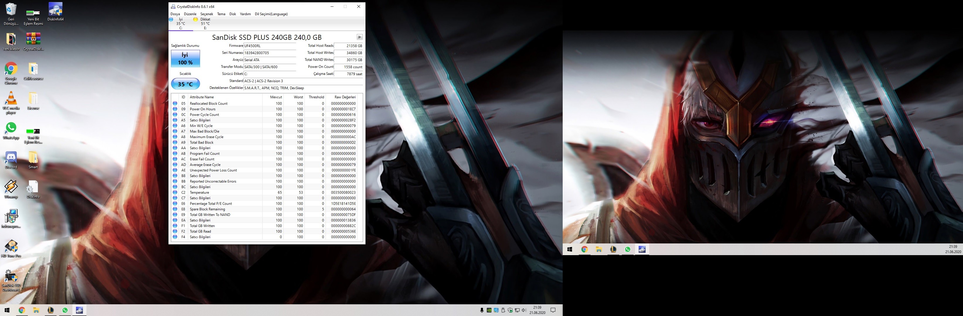

diskinfo.exe programını actım ama tarama diye bir sey yok sadece seceneklerde TEKRAR TARA diye bir sey var ona mı tıklayayım uğur bu arada.. ?

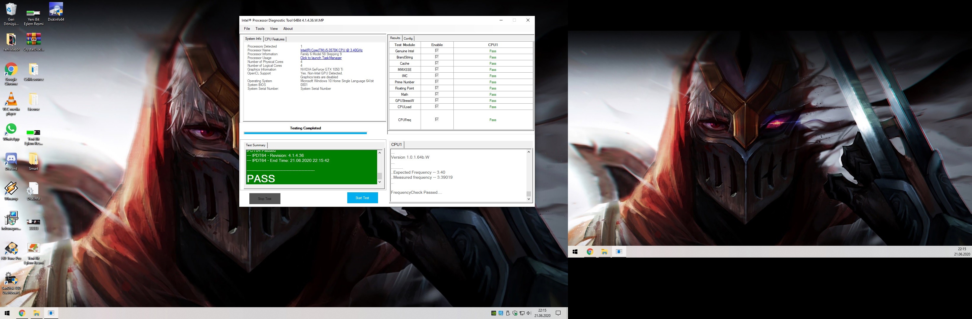

Bu disk yeni sorunsuz yani RAM ve Disk odaklı sorununuz yok. Birde INTEL için CPU testi vardı bekleyin bakalım sizin işlemcinizde çalışıyor mu onu kontrol edeyim eğer çalışıyorsa onunda linkini paylaşırım.
Bu bağlantıdan indirip test başlatın sistemde işlemci ile alakalı bu aracın tanımlayabildiği bir sorun olursa zaten uyarı verecek.
nonstoprocker
7 Şub 2020
38
Programı otomatik indirmedi. eğer calısmıyorsa burdan tıklayarak indirebilirsiniz dedi en alt sağ kösede ingilizce olarak. bende öyle yaptım. ardından indirdim kurdum ve OTOMATİK baslattı testi. Ve altta sonuçlar..
Power sorun dimi.. ?
