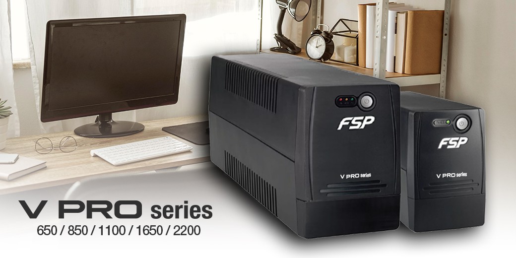

-3 yıldır kullanıyormuşsun dostum benimki 850VA/480W diye geçiyor kasam 650w psuya sahip ama 480Wı geçmiyor heralde diyelimki 480W geçti ne gibi sorunlarla karşılaşırım bilgin var mı ?
Bahsettiğiniz model 850W ve 0,6 katsayısı ile güç veriyor. Yani 0,6 katsayı hesabına göre 510W son sınırı olması gerekirken sitesinde yaklaşık değer olan 480W yazıyor. Bu değer kullanım sınırında ve bu şekilde kullanımlarda aşırı ısınma yapar. Modeli değiştirme şansınız varsa 480W güç tükettiğinize göre daha yüksek VA değerine sahip ve daha fazla WATT gücüne denk gelen bir model almalıydınız. Kapasitesini aştığı durumlarda fanı da yoksa cidden aşırı ısınabilir. Keşke almadan önce bilenlere danışsaydınız. Servisi arayıp bir danışın siz yine de bir sorun olur mu diye, daha kesin bilgiye sahip olabilirsiniz.
Şöyle de modelin tanıtım linkini göstereyim orada değerler yazıyor:
