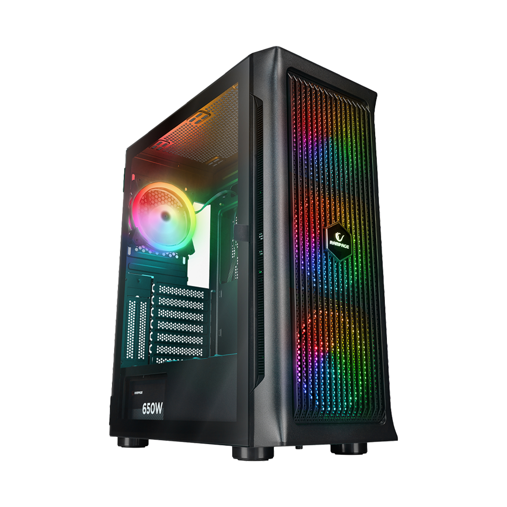

bu konfigirasyon üzerindeki ekran kartı hem stabil (kendim kullanıyorum memnunum) hemde rtx 4060'a performans olarak çok benzer. fps açısından amd daha etkili olabilir ama fiyat/performans açısından güzel bir konfigirasyon.
şuan fiyatı 38000 ram 32 (dual) olursa cpu soğutmada mp7 olursa 47000 lere dayanıyor. başka bir konfigirasyon düşünürseniz bununla kıyaslarsınız.
Tek ram var ve bu hava soğutucu çift fanlı yani ram i çıkartmam için hava soğutucuyu çıkartmam lazım ve onu yapabileceğimi hiç sanmıyorum hiç yapmadım daha önce.Arkadaşım gelip ram i tak çıkar yapabilir onu denerim.Kilitlenme sorunu fortniteda da oluyor maalesef.Valorant dan soğudum fornite oynayayım dedim artık kafayı sıyırdım oyun oynamak istiyorum çok mu şey istedim bilmiyorum.Attığınız kasa için çok teşekkürler yazın bunu alırım belki pek anlamıyorum bu bilgisayardan siz iyidir diyorsanız alırım.
